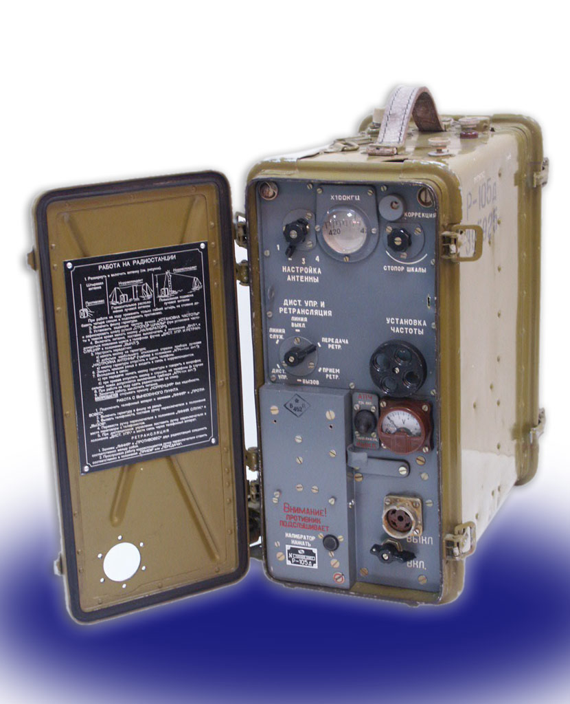

Радиостанция типа Р-105Д "Астра-3" - ранцевая, носимая, ультракоротковолновая, телефонная с частотной модуляцией, приемо-передающая, с возможностью дистанционного управления и ретрансляции. Предназначается для беспоисковой и бесподстроечной связи в радиосетях и в автомобильных радиоузлах.

Прямо неловко, что у столь знаменитого аппарата до сих пор нет комментария. Фактически это автомат калашникова, только в радиосвязи. Использовалась на территории всего бывшего СССР и за рубежом. На вооружении до начала 90-х. По сравнению с модернизированным вариантом, больший вес и меньшее время работы от аккумуляторов, при питании от сети сносу нет. При остановке вибропреобразователя, достаточно разобрать его и почистить контактную группу, работает как часы. По части применяемых ламп- 2Ж27Л, даже лучше модернизированных. Дело в том, что стержневые лампы Р-105М и др. боятся появления сеточного тока, который неизбежен при нахождении станции в поле большой напряжённости, об этом прямо говорится в ТО. При работе со станцией вблизи бронеобъекта, 1увч заворачивается и станция тупеет. Замена ламп операция трудоёмкая. В целом, техника столь долгое время исправно служившая людям достойна всяких похвал.
