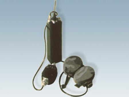

Радиостанция "Кварц" обеспечивает телефонную связь в коротковолновом диапазоне в открытом режиме и с применением маскиратора речи. Радиостанция предназначена для ведения симплексной радиосвязи на одной боковой полосе (SSB) в условиях средне- и сильно пересеченной местности. Производится на Ярославском радиозаводе в содружестве с Воронежским НИИ связи.
Технические характеристики
Общие
Диапазон частот: 1.5-10 МГц
Соответствие стандартам: Сертификат №02.112.0673-2004
Организация памяти: 8 заранее подготовленных частот
Шаг сетки частот: 1 кГц
Время перестройки по ЗПЧ: 100 мс
Тип излучения: SSB
Напряжение питания: 10-14.5 В
Дальность связи:
• на антенну штырь: 1.5 м: до 10 км
• на антенну диполь: до 300 км
Габаритные размеры
• приемопередатчика: 250 х 66 х 68 мм
• манипулятора: 135 х 70 х 44 мм
Вес: 2.3 кг.
Передатчик
Выходная мощность 4 Вт
Функции, возможности, управление и т.п.
Состав:
• приемопередатчик с манипулятором,
• антенна штыревая 1,5 м,
• антенна ВННЛ,
• микротелефонная гарнитура,
• аккумуляторы 10НКГЦ-0,94-1,
• комплект ЭТД.
Возможна поставка зарядного устройства и устройства преобразования солнечной энергии в электрическую.
