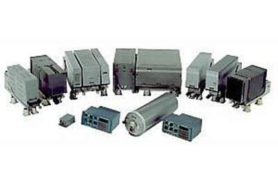

К-ДлАЭ (К-ДлУЭ) - бортовые комплексы связи для экспортируемых самолетов фронтовой авиации. Предназначены для ближней и дальней телефонной и телекодовой радиосвязи самолетов между собой и с пунктами управления военной авиации.
Изготовитель: ФГУП "НПП "ПОЛЕТ".
Технические характеристики
Общие
Диапазоны частот: 2-18, 100-150, 220-400 МГц
Шаг частот (подстройки): 100 Гц
Тип излучения:
• A3E/H3E
• J3E
• R3E
• A1A
• F1B
• G1B
Напряжение питания:
• переменного тока частотой 400Гц - 200В
• постоянного тока - 27В
Потребляемая мощность:
• переменного тока до 2000 ВА
• постоянного тока до 450 Вт
Скорость передачи данных
• в ДКМВ диапазоне: 75, 150, 300 бит/сек.
• в МВ-ДМВ диапазоне: 1200, 2400, 4800 бит/сек.
Цикличность обмена данными при групповых действиях самолетов
• в объединенной группе (4 гр. х 4 сам.): 10 сек.
• в группе из 4-х самолетов: 6.5 сек.
• в паре: 2 сек.
Выходная мощность передатчика:
• в ДКМВ диапазоне - 100 Вт
• в МВ-ДМВ диапазоне - 75 Вт
Средняя наработка на отказ: 250 час.
Назначенный срок службы: 25 лет
Вес: до 117 кг
Обеспечивает:
• симплексную телефонную радиосвязь в ДКМВ диапазоне
• симплексную телефонную и телекодовую связь в МВ-ДМВ диапазоне
• обмен данными при групповых действиях самолетов
• внутреннюю телефонную связь членов экипажа между собой и с обслуживающим наземным персоналом в процессе предполетной подготовки
• выдачу сигналов для документирования речевой информации
• оповещение экипажа об аварийных ситуациях
• прослушивание до 10 спецсигналов, сигналов от радионавигационных устройств и аварийного приемника
• автоматический контроль работоспособности аппаратуры на земле и в полете
Состав:
• две МВ-ДМВ радиостанции;
• ДКМВ радиостанция;
• аппаратура передачи данных;
• аппаратура внутренней связи и коммутации;
• спецвычислитель;
• объединенный пульт управления;
• блок управления и контроля;
• преобразователь напряжений.
