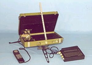

Абонентская носимая радиостанция "Р-438М" предназначена для организации сетей спутниковой радиосвязи в интересах частей и подразделений, действующих в отрыве от основных сил через ретранслятор связи космического аппарата. Диапазон 3.6 / 5.8 ГГц, скорость передачи данных 1200 или 2400 бит/сек. Производится на Ярославском радиозаводе.
