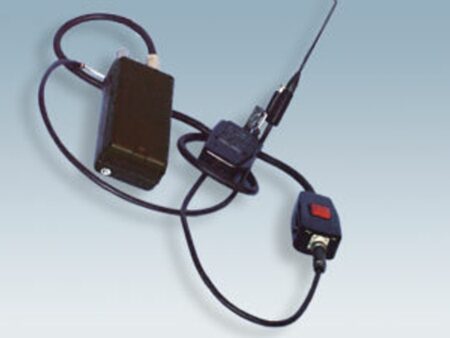

VHF-радиостанция "Дуэт-Р-43П-1" предназначена для жестких условий эксплуатации и организации радиосвязи в структурах МЧС, МПС, МВД РФ, органах управления власти и других организаций, работающих в данном диапазоне частот. Используется ППРЧ. Мощность - 2.5. Вт. По характерситикам аналогична станции "Дуэт-Р-43П-2", но сделана по модульной схеме по типу "свободные руки", (+ не может работать с разносом частот).

• функционально-модульный принцип построения позволяет производить ремонт в полевых условиях методом замены модулей.
• простота эксплуатации за счет минимизации количества органов управления, возможности автоматизированного выбора и ввода в радиостанцию ключей частот и других радиоданных.
• речевой информатор, обеспечивая скрытность в ночное время, сообщает оператору о номере канала, работе маскиратора в режимах радиостанции.
• наличие встроенного устройства криптографической защиты информации.
• устойчивая связь в условиях воздействия автоматизированных средств противодействия противника за счет высокой скорости программной перестройки рабочей частоты - 100 скачков/сек. по заданному алгоритму во всем рабочем диапазоне.
• приемопередатчик выполнен в герметичном ударопрочном корпусе из алюминиевого сплава.
• конструкция по типу "свободные руки" в сочетании с минимумом органов управления позволяет производить радиосвязь не прерывая поставленной задачи.
