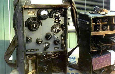

6ПК - довоенная ПВ/КВ рация малой мощности. Известна также под названием "Малая политотдельская", так как изготавливалась не только для связи в войсках, но и для комиссаров, политотделов и другой шушеры. Применялась также и на гражданке - на больших стройках, в колхозах, лагерях НКВД, и так далее. Ввиду мизерной мощности 0.5-1 Вт была малоэффективна.
Технические характеристики
Диапазон частот: ПВ/КВ
Годы выпуска: с 1936 г.
Мощность передатчика: 0.5-1 Вт

6-ПК обр.1935года: переносная, КВ (3,75-5,25 МГц), ТЛФ (АМ), ТЛГ, 1 Вт (СБ-112); для связи командира батальона с командиром полка и для работы в сетях артиллерийских дивизионов.
