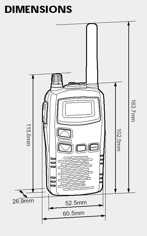

Габаритные размеры: 52,5 x 102,5 x 26,9 мм
