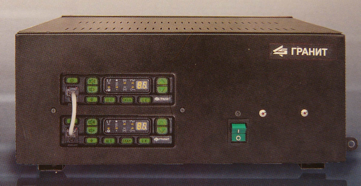

Гранит Р-3
VHF-ретранслятор на диапазон 146-174 МГц. Модульная конструкция, мощность 5-40 Вт, CTCSS/DCS, встроенный б/п, возможность автоматического переключения на резервное питание.
1. Технические характеристики
Общие
Диапазон частот: 146-174 МГц
Организация памяти: 99 каналов
Шаг частот (подстройки): 12.5 или 25 кГц
Стабильность частоты: ±2.5 кГц
Тип излучения: NFM
Диапазон рабочих температур: -30 ~ +50°C
Тип источника питания: встроенный блок питания
Напряжение питания: 220В ±10% или 13.8В
Габаритные размеры: 420 х 295 х 170 мм
Вес 10 кг.
Передатчик
Выходная мощность: 5-40 Вт, программируемая
Тип модуляции: NFM
Максимальная девиация:
• ±5 кГц (при полосе 25 кГц)
• ±2.5 кГц (при полосе 12.5 кГц)
Внеполосные излучения: 75 дБ
Коэффициент нелинейных искажений: 2.5%
Приемник
Чувствительность: 0,25 мкВ
Избирательность по соседнему каналу: 80 дБ
Интермодуляционная избирательность: 75 дБ
Сопротивление НЧ-выхода: 8 Ом
Выходная мощность НЧ (звука): 6 Вт
Компьютерное программирование
В корпусе может быть установлен дуплексный фильтр (опция) и циркулятор
Запрет работы на занятом канале (программируется)
Ограничение времени передачи (программируется)
Атоматическое переключение на резервное питание
DTMF кодер/декодер (опция)
Возможно дистанционное управление по кабелю или выделенной линии
Комплект поставки:
• модуль ретранслятора
• тангента
• программатор
