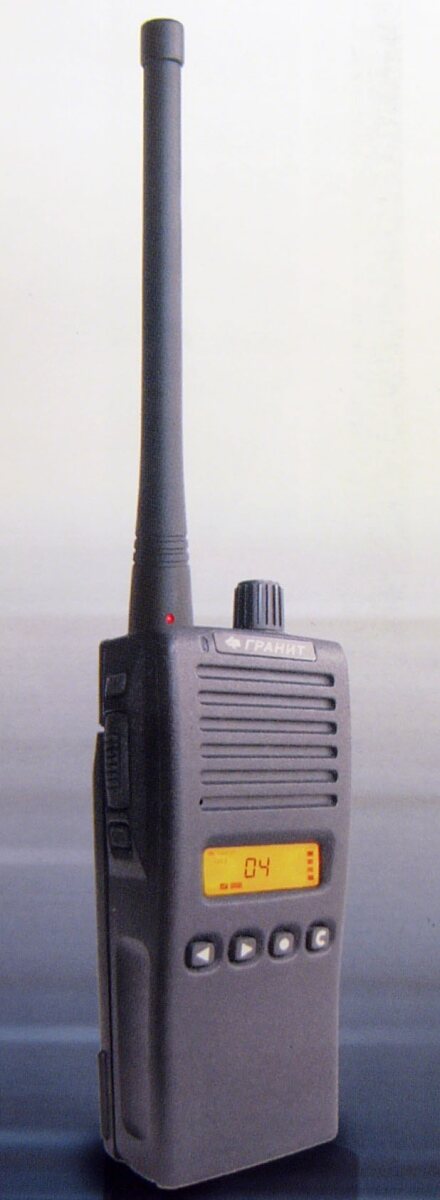

Гранит 2Р-45
Портативная UHF-радиостанция с покрытием диапазона 403-486 МГц. Является усовершенствованием станции Гранит Р-45, сделана в новом корпусе. Основные особенности: ударопрочный корпус с повышенной пыле- и влагозащищенностью, 100 каналов, мощность 2 или 5 Вт, CTCSS, DTMF, вызывной тон, есть возможность установки маскиратора речи, несколько режимов сканирования. В комплекте аккумулятор 7.2В, 2100 мАч. Программируется с клавиатуры или программатором.
1. Технические характеристики
Общие
Диапазон частот: 403-486 МГц
Организация памяти: 99 + 1
Тип излучения: NFM
Диапазон рабочих температур: -25 ~ +50°C
Тип антенны / антенного разъема: BNC
Сопротивление антенны: 50 Ом
Типы шумоподавителя: CTCSS
Тип источника питания: аккумулятор Ni-Mh 7.2 В, 2100 мАч
Напряжение питания: 7.2 В
Потребляемый ток:
• дежурный режим 35 мА
• прием 120 мА
• передача 1700 мА
Габаритные размеры: 130 х 60 х 42 мм (без учета антенны)
Вес 450 г
