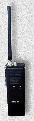

Простая 2-х ваттная 10-ти канальная портативная LowBand-радиостанция с диапазоном покрытия 33-48.5 и 57-57.5 МГц. Производится воронежским заводом "Электросигнал".
Технические характеристики
Общие
Диапазон частот: 33-48.5 и 57-57.5 МГц
Организация памяти: до 10 каналов + 1 общий
Шаг частот (подстройки): 25 кГц (разнос частот между крайними каналами не более 2 МГц)
Диапазон рабочих температур: -25 ~ +55°С
Тип источника питания: аккумулятор
Напряжение питания: 9.6 В постоянного тока
Потребляемый ток: передача 600 мА
Габаритные размеры: 207 х 68 х 37 мм (с аккумуляторным блоком)
Вес: 700 г. (с антенной и ак.блоком)
Передатчик
Выходная мощность: 2 Вт
Коэффициент нелинейных искажений: не более 7%
Приемник
Чувствительность не более: 0.3 мкВ при 12 дБ SINAD
Функции, возможности, управление и т.п.
Программируется с компьютера.
Функциональные возможности:
• сканирование на общий канал связи в дежурном приеме;
• оперативный выбор любого канала;
• оперативное программирование общего канала связи;
• оперативное программирование любого канала;
• передача сигналов вызова частотой 1000 Гц, 1400 Гц;
• световая индикация режимов "передача", "прием" и "сканирование";
• плавная регулировка громкости и подавителя шума;
• звуковая и световая сигнализация разряда аккумуляторов;
• экономичный прием.
Комплект поставки:
• приемопередатчик (ПП)
• антенна обрезиненная;
• блок аккумуляторный SAFT 8VSE AA 940.
К радиостанции "ВЭЛС-40" по дополнительной заявке могут быть поставлены:
• Блок аккумуляторный;
• Антенна обрезиненная;
• Антенна в ремне;
• Зарядные устройства одноместное или десятиместное(УЗ-10);
• Кассета для зимнего ношения аккумулятора;
• Кожаный чехол;
