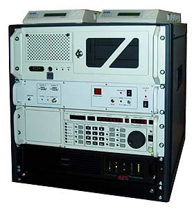

Пирс - семейство адаптивных автоматических КВ радиостанций, предназначенных для передачи телефонных, телеграфных, факсимильных и цифровых сообщений, мощностью 100, 500, 1000, 5000 и 20000 Вт. Предназначены для использования автономно или в составе радиоцентров Гражданской авиации и других потребителей (ФАС, МФ, МЧС, РАО "РЖД" и др.)
В состав радиостанций входит аппаратура передачи данных по радиоканалу (АПРД) обеспечивающая обмен информацией со скоростью от 1200-9600 bps. Скорость изменяется автоматически в зависимости от текущих условий ведения связи.
