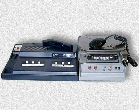

Диспетчерская (центральная) стационарная cимплексная радиостанция "Лен" 1P21С-5 предназначена для организации беспоисковой, бесподстроечной двухсторонней симплексной радиосвязи и обеспечивает:
• Прямую связь с возимыми и стационарными радиостанциями "Лен";
• Общий вызов всех радиостанций комплекса "Лен";
• Прием вызова любого абонента комплекса "Лен";
• Непосредственно радиосвязь с радиостанциями других типов, удовлетворяющих требованиям ГОСТ 12252-86 и имеющих одинаковые частоты.
• Связь абонентских радиостанций с абонентами производственной автоматической телефонной сети и наоборот.
Изготовитель: ООО ПКФ "ВЭЛС", г.Воронеж.
Технические характеристики
Общие
Диапазон частот: 33-48.5 и 57-57.5 МГц
Соответствие стандартам: ГОСТ 12252-86
Количество рабочих каналов: 1 канал
Тип излучения: FM
Диапазон рабочих температур: -25 ~ +55° С
Напряжение питания: 220 В ±10% или 12.6-15.6 В
Потребляемая мощность:
• дежурный режим 220В/13.2В - 12Вт/60ВА
• прием 220В/13.2В - 15Вт/60ВА
• передача 220В/13.2В - 43Вт/125ВА
Дальность связи: до 45 км
Габаритные размеры:
• приемопередатчик: 250 х 270 х 90 мм
• громкоговоритель: 245 х 230 х 130 мм
• блок питания: 420 х 310 х 95 мм
• антенна: 2900 х 2900 х 3600 мм
Вес:
• приемопередатчик: 4 кг
• громкоговоритель: 10 кг
• блок питания: 4.5 кг
• антенна: 8 кг
Передатчик
Выходная мощность: 8-15 Вт
Время непрерывной работы на передачу: не более 15 мин.
Коэффициент нелинейных искажений: не более 5%
Приемник
Чувствительность: не хуже 0.5 мкВ при 12 дБ SINAD
Функции, возможности, управление и т.п.
"Лен" 1Р21С-5 используется для работы в стационарных условиях при питании от сети переменного тока, напряжением 220 В +-10%, частотой 50 Гц, или от источника постоянного тока напряжением от 12,6 до 15,6 В с заземленным минусом.
Радиостанция "Лен" 1Р21С-5 предназначена для длительной работы при соотношении прием/передача 3:1 при времени непрерывной работы на передачу не более 15 минут.
Конструктивное исполнение радиостанции "Лен" 1Р21С-5 обеспечивает защиту от пыли, брызг, коррозии и механических повреждений.
Есть возможность дистанционного управления по 2-проводной линии до 10 км.
Для ремонта радиостанций по отдельному заказу выпускаются:
• ЗИП ремонтный, содержащий блоки радиостанций (1 комплект на 50 радиостанций);
• ЗИП групповой, содержащий набор сборочных единиц, деталей и радиоэлементов (1 комплект на 10 радиостанций).
Комплект поставки:
• Приемопередатчик с трубкой или тангентой
• Блок питания
• Пульт управления с трубкой
• Антенна стационарная
• Кабель питания аккумуляторный 15 м (длина кабеля может быть изменена по желанию заказчика)
• Блок выносного громкоговорителя
• Монтажный комплект
Примечание: антенная мачта в комплект не входит.
