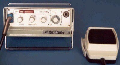

Карат-2 (10Р30) - USB-радиостанция, предназначеная для связи на одной фиксированной частоте в диапазоне 1600-2850 кГц. В зависимости от местности и типа антенны при удалении от промышленных объектов, телефонных и высоковольтных линий радиостанция обеспечивает уверенную связь до 30 км.
Изготовитель: Омский приборостроительный завод им.Козицкого.
Выпускается в 2-х вариантах:
Карат-2Н (10З30Н-1) - носимая. Имеет автономный блок питания - 8 элементов типа "373" напряжением от 10.8 до 13.8 В.
Карат-2С (10З30С) - стационарная. Имеет источник питания от сети 220 В.

Диапазон частот: 1.6-2.85 МГц
Количество каналов: 1 фиксированная частота
Точность установки частоты: ±40 Гц
Тип излучения: USB
Диапазон рабочих температур: -10 ~ +50 °С
Типы источников питания:
• батарейного блока (8 элементов типа R20 (373)) с напряжением от 10.8 до 13.8 В;
• сеть 220 В (±22) через блок питания с выходным напряжением 12.6 В (±0.4);
• любой внешний источник постоянного тока с напряжением 12.6 D (±1).
Время работы с батареей от одного комплекта элементов типа R20 (373) - не менее 30 часов при цикле 10:10:80
Габаритные размеры: 295 х 215 х 105 мм
Вес: 3.6 кг
Передатчик
Выходная мощность: не менее 1 Вт при работе на эквивалент антенны "наклонный луч"
Коэффициент нелинейных искажений: не более 7%
Приемник
Чувствительность не хуже 1.2 мкВ при 12 дБ SINAD
Двухсигнальная избирательность по соседнему каналу не менее 60 дБ
Интермодуляционная избирательность не менее 50 дБ
Избирательность по побочным (зеркальным) каналам не менее 70 дБ
Радиостанция работоспособна в следующих условиях:
• при температуре окружающей среды от -10°С до +50°С;
• при относительной влажности до 93% и температуре +25°С;
• после воздействия предельных температур -40°С и +60°С;
• после воздействия инея, росы, пыли;
• после воздействия атмосферных выпадаемых осадков;
• после транспортирования в упакованном виде.
Радиостанция комплектуется двумя антеннами:
1. Наклонный луч и противовес длиной по 12 м;
2. Штыревая антенна длиной 1.8м.
