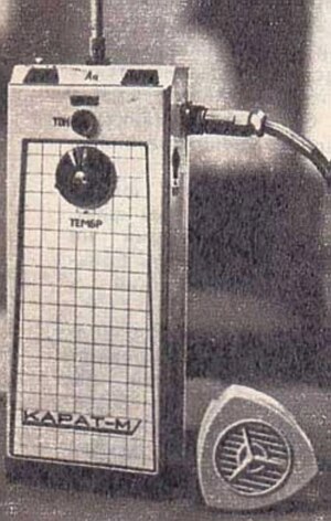

Карат (6РТ-0.5-2-ОМ) и Карат-М (61РТ-0.5-2-ОМ) - переносные КВ-радиостанции, производившиеся для радиотелефонной связи в сельском хозяйстве. Питание радиостанции осуществляется от блока батарей, состоящей из восьми элементов типа R20, соединенных последовательно. В радиостанции Карат-М, в отличие от радиостанции Карат, каскады приемника, за исключением выходного каскада УНЧ, выполнены на микросхемах. Переключение радиостанции с приема на передачу производится переключателем, расположенным на манипуляторе.
