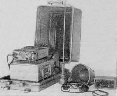

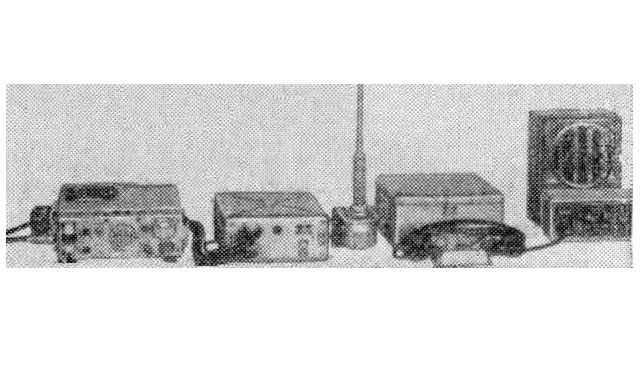

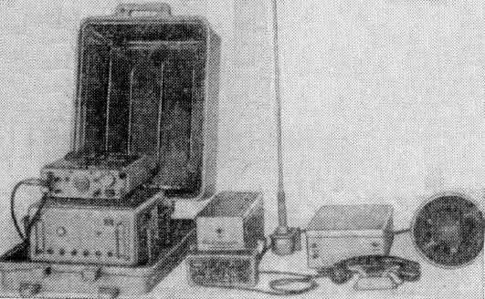

УКВ радиостанции семейства "Дистанция" (08Р1, 09Р1, 10Р1, 40Р1) были предназначены для организации беспоисковой и бесподстроечной симплексной радиотелефонной связи с аналогичными радиостанциями в радиосетях народного хозяйства.
Радиостанция 40Р1 (внешний вид как и 09Р1) стационарная. Устанавливается на различных диспетчерских пунктах предприятий. Блок дистанционного управления обеспечивает управление радиостанцией (включение, выключение радиостанции, перевод из режима приема в режим передачи и обратно, телефонный разговор между операторами, находящимися у радиостанции и у пульта управления) по двухпроводной линии на расстоянии до 1 км. Радиостанция 09Р1 аналогична радиостанции 40Р1, но пульт управления этой радиостанцией конструктивно оформлен для работы на кранах и других подвижных производственных объектах. Радиостанция 08Р1 и 10Р1 так же устанавливаются на подвижных объектах; блока дистанционного управления они не имеют. Радиостанция 10Р1 дополнительно комплектуется пылевлагозащищающим кожухом, что позволяет устанавливать ее на открытых площадках промышленных предприятий и строительных участках. Блоки управления радиостанциями можно запитывать от аккумуляторной батареи напряжением +12 в.
Дальность уверенной связи радиостанции 40Р1 и 09Р1 = 20...30 км между собой и 10...15 км с радиостанциями 08Р1 и 10Р1; радиостанции 08Р1 и 10Р1 = 8 км между собой и 10...15 км с радиостанциями 40Р1 и 09Р1.
На фото:
1. "Дистанция" (08Р1)
2. "Дистанция" (09Р1)
3. "Дистанция" (10Р1)
Дистанция (08Р1, 09Р1, 10Р1, 40Р1), фото №2 Дистанция (08Р1, 09Р1, 10Р1, 40Р1), фото №3
