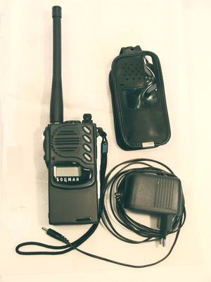

Носимая VHF-радиостанция "Боцман" является симплексной приемопередающей радиостанцией с фазовой модуляцией и предназначена для обеспечения телефонной радиосвязи между наземными (береговыми) объектами, подвижными объектами и группами частей ВМФ, кораблей и судов ВМФ.
Радиостанция соответствует требованиям по стойкости и устойчивости к воздействию механических, климатических, биологических факторов и специальных сред согласно ГОСТ Р В20.39.304-98 по классификационной группе 2.1.1. с уточнениями.
Изготовитель: Научно-техническое предприятие "Пиксел" (г.Санкт-Петербург).
Полезные ссылки:
1. Загадка: что за радиостанции у морпехов?
Технические характеристики
Общие
Диапазон частот: 148 - 174 МГц
Организация памяти (количество каналов): 5 каналов
Шаг сетки частот: 25 кГц
Тип излучения: 6KOOG3E
Время работы с батареей (цикл 8:1:1): 4,6 час
Средняя наработка на отказ: не менее 9000 часов
Габаритные размеры: 112 x 60 x 40 мм
Вес 420 г
Передатчик
Выходная мощность: не менее 1 Вт
Приемник
Чувствительность: не хуже 0,16 мкВ при сигнал/шум 12дб
Выходная мощность НЧ (звука): 0.25 мВт (при КНИ 10%)
