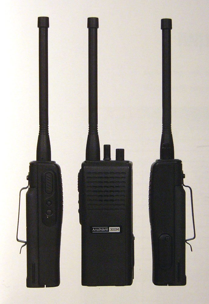

Профессиональная VHF-радиостанция. Основные особенности: диапазон 146-174 МГц, мощность 2/5 Вт, 16 каналов. Производится ООО "Альтоника".
