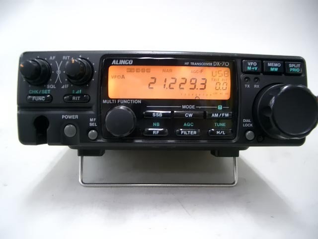

Alinco DX-70
Автомобильный радиолюбительский КВ-трансивер с диапазоном 50-54 МГц. Основные характеристики: сплошной диапазон приема 150 кГц - 30 МГц и 50-54 МГц; режимы работы - CW, AM, SSB, FM. Мощность на КВ до 100 Вт (АМ - до 40 Вт). 100 каналов памяти; два VFO; CTCSS для диапазона 10 метров; может управляться с компьютера. Версии трансивера (T и TH) различаются мощностью передачи на 50 МГц.
Alinco DX-70, фото №2 Alinco DX-70, фото №3 Alinco DX-70, фото №4 Alinco DX-70, фото №5

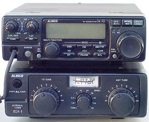

EDX-1 Антенный тюнер с ручной настройкой

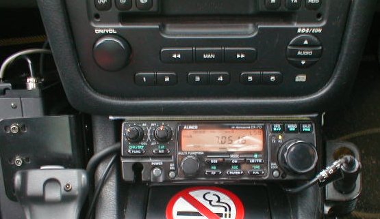

Использую DX-70 c 1998 года.Отзывы только положительные и эмоции тоже.Работаю CW,SSB,FM,PSK,RTTY и др.Использую тюнер ALINCO EDX-2.Два раза /мои ошибки при использовании трансивера,как прибор
при настройке антенн/ремонтировал сам т.е.ремонтноспособна.
На настоящий момент использую как мобильный вариант.Весь комплект помещается в дипломат /трансивер,БП,ключ,наушники,пуль упр.ант.,журнал,тюнер конечно не помещается (прячу на даче)/
РЕКОМЕНДУЮ !!! Борис UA3QC Воронеж
