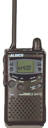

Alinco DJ-S41C
LPD-версия популярного трансивера. 433.075-434.775 МГц.
Начало » Alinco
Категория Радиостанции LPD, FRS, PMR, GMRS и др.
Alinco DJ-S41C
LPD-версия популярного трансивера. Поставлялась в европейские страны и Россию, соответствует требованиям стандарта LPD - имеет мощность 10 мВт и работает строго в участке 433.075 - 434.775 МГц. Однако после несложной процедуры "раскрытия" станция выдает уже 0.34 Вт и работает на прием в диапазоне 400~500 МГц, а на передачу 420-470 МГц.
