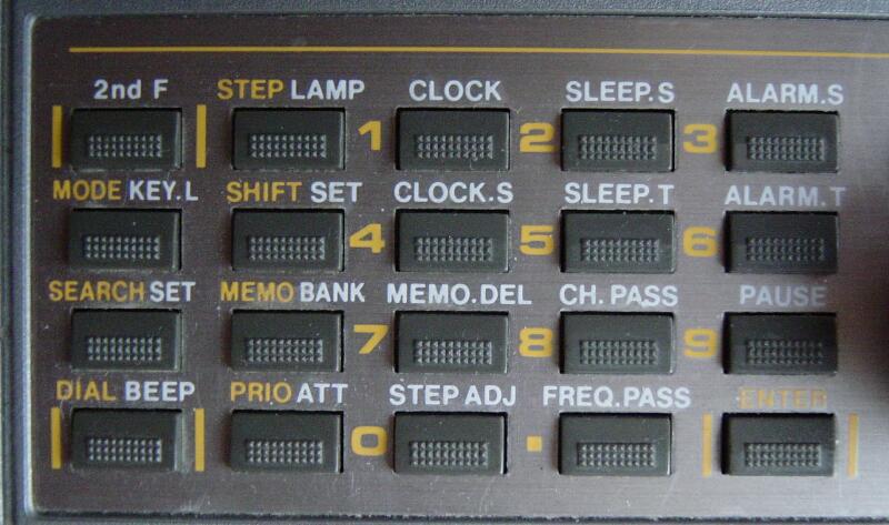

ОСОБЕННОСТИ, ФУНКЦИИ
Память
400 каналов - 4 банка по 100 каналов. В канале памяти помимо частоты записываются - модуляция, шаг подстройки, смещение шага, состояние аттенюатора и пропуска. 4 банка поиска. Для каждого банка поиска предусмотрено 100 частот пропуска.
Память энергонезависимая (EEPROM).
Управление, эргономика
24 кнопки, отдельные регуляторы шумоподавителя, громкости, валкодер (ручка настройки).
Включение/выключение приемника: отдельной кнопкой.
Дисплей
Дисплей простой матричный, с фиксированной индикацией. Подсветка постоянная (зеленого цвета). Может быть отключена.
Индикация: частота, модуляция, S-метр, номер банка, включенные специальные функции.
VFO
Одинарный
Сканирование Возможно только простое сканирование одного банка памяти. Включается нажатием кнопок "down" или "up". Предварительно можно занести отдельные каналы в число "пропускаемых" при сканировании.
При обнаружении сигнала на канале сканирование останавливается. После пропадания сигнала сканирование может быть продолжено сразу или после задержки ("delay"), которая устанавливается в пределах от 1 до 9 сек.
При включении параметра "пауза" приемник продолжит сканирование по истечении установленного (в пределах от 1 до 60 секунд) периода времени, независимо от наличия на канале сигнала.
Поиск
Есть два варианта поиска.
1. Свободный поиск вниз или вверх от установленной частоты. Включается нажатием кнопок "down" или "up".
2. Программный поиск в полосе между двумя частотами.
Для каждого банка памяти можно запомнить один банк поиска - пару частот (и к ним - модуляцию и шаг подстройки).
При обнаружении сигнала на частоте поиск останавливается. После пропадания сигнала поиск может быть продолжен сразу или после задержки ("delay"), которая устанавливается в пределах от 1 до 9 сек.
При включении параметра "пауза" приемник продолжит поиск по истечении установленного (в пределах от 1 до 60 секунд) периода времени, независимо от наличия на частоте сигнала.
В ходе поиска можно заносить отдельные частоты в число "пропускаемых". Для каждого банка поиска есть 100 частот пропуска. Эти частоты впоследствии можно просматривать и выводить из числа пропускаемых.
Дополнительные функции
На передней панели приемника есть две кнопки: 10-кратного увеличения и 5-кратного уменьшения шага подстройки частоты.
Функция быстрого сдвига частоты приема ("Frequency shift") для прослушивания ретрансляторов. Сдвиг программируемый. Диапазон возможных значений сдвига - от 10 Гц до 999,99 МГц.
Функция отклонения шага подстройки частоты ("Step adjust") для работы в диапазонах с нестандартным шагом.
У приемника есть часы, которые можно посмотреть во время работы и которые показываются когда он выключен.
Есть таймер автоматического выключения (устанавливается на период от 1 до 120 минут) и включения приемника (в определенное время).
Разъем для наушников - Jack 3,5 мм на передней панели приемника.
Управление компьютером
Возможно. На задней панели есть стандартный 25-иголочный СОМ-порт (розетка). Преобразователь уровней встроен в приемник, поэтому для подключения нужен только модемный кабель (стоимостью 50 рублей!). Приемник поддерживается большинством управляющих программ.
Клонирование настроек: нет
Спектроскоп: нет
Приоритетные каналы: 4 канала из числа занесенных в память (канал 00 в каждом банке); период обращения настраивается в пределах 1-19 секунд.
Аттенюатор: -10 дБ
Аудиовыходы:
1. Jack 3,5 мм
2. AUX-разъем для управления магнитофоном и записи звука (на ножки 4 и 5 подается чистый аудиосигнал не прошедший фильтры и усилитель).
Cброс памяти и настроек: нет
Экономичный режим: нет
Блокировка клавиатуры: есть
Антенна в комплекте: телескопическая RA2001, разъем BNC
