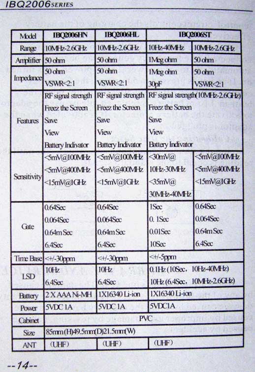

| Частотомер до 2,6 ГГц - китайская мыльница |
Оценки: 3 / 4 / 2 / 3 / 4 / 5 |
Первые впечатления - не хватает чувствительности. Вот почему китайцы тычут антенна в антенну :)))
К тому же еще на 70см странно как то частоту показывает. Думаю что точности выше 1 кГц с него не получить. Пришлось "калибровать" по двоишной станции. Потому как занижал показания на 3 кГц. В целом захватываеть сигнал моей ески VX2R с расстояния максимум 3 метра... не очень то.
Вобщем за те деньги, что оно стоит(60 уе), брать не советую, хотя как бюджетный вариант, либо когда нету альтернативы, - может и сойдёт. В меню есть возможность включать фильтр, чтоб не скакали цифры, а так же можно регулировать длительность измерения - 0,064 мс, 0,064 сек, 0,64 сек и 6,4 сек. Чем меньше дилительность измерения, тем меньше цифр после запятой.
Есть кнопка удержания показания на экране, а так же возможность сохранения показания в память (всего доступно 99 ячеек памяти).
Заметил такую вещь - чем больше частотомер занижает показания на низких частотах (например мерил "АЙВУ" на 45.500, показал 45.4994), тем еще больше будет это занижение на высоких частотах (на VX2 на 432.900 частотомер показал 432,8913) и тд.. Что будет творится на 2,4 ГГц, лучше не думать... Хотя вообще, на семидесятке он всё мерит замечательно и легко захватывает, просто занижает показания.
Про корпус. Корпус пластиковый неэкранированный. Но вроде бы руки ни на что не влияют. Разве что прибавляют чувствительности прибору.
Разъём R-SMA.
Сказать, что удобен в использовании - сложновато, хотя смотря по каким критериям это оценивать. В принципе, неудобств как бы и не испытывается, кроме того он довольно маленький по своим размерам, буквально такой же как и Yaesu VX2. Чуточку пошире.
PS. Добавил характеристику частотомеров данного модельного ряда.

Добавлю к обзору фото платы частотомера IBQ2006ST. Отличается наличием встроенного Li-Ion 16340 аккумулятора 3.7V 1800mAh. Чувствительность прибора такова, что измеряет частоту трубки DECT телефона с расстояния 0,7 метра (1889МГц), сотовый телефон SonyEricsson K790i фиксируется с трех метров (1777МГц). И самое "радостное", это микроволновка LG. Частотомер фиксирует ее с 1,5 метров (2470МГц), со снятой антенной. Излучение замечательно наводится на печатные проводники проходящие от разъема к реле и от реле к УВЧ. Кстати, на входе стоит защитный диод. Теперь к включенной микроволновке стараюсь не приближаться. В общем прибор порадовал. Брелок Alligator на 433,92 МГц уверенно видит с 2 метров, показывая 434 МГц. Период измерения включен при этом 0,064mS. Желательно приобрести переходник для подключения телескопической антенны SMA-BNC, поскольку родная коротковата для использования "на все случаи жизни". Для сравнения, Roger RFM-22 не видит ничего, из выше исследованных источников. Хотя это вероятно нормально, не для этого заточен. Работа с ячейками памяти происходит корректно. Для себя я вывел, что IBQ2006ST прекрасный ВЧ и СВЧ "показометр" для дома. Особенно при его демократичной цене (45 с доставкой)
