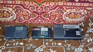

Лучший из лучших, легенда среди радиоприемников.  Оценки: 5 / 5 / 5 / 5 / 5 / 5 / 5
Данный приемник является Легендарной моделью. Среди портативных приемников с ним можно сравнить только ГС 700 и Этон Е 1.
У него прекрасная чувствительность на всех диапазонах, на коротких волнах, чувствительность прекрасная даже на собственный телескоп. А уж при подключении активной антенны Sony AN-1 приемник просто творит чудеса.
Доводилось читать, жалобы-дескать экран маленький, подсветка слабая итп.
А я бы обратил внимание на валкодер, который работает безотказно не одно десятилетие как собственно и сам приемник , электролиты которые не текут, как текут к примеру в более поздних моделях таких как 55 и 77.
Теперь по приемным качествам
На диапазонах ДВ и СВ приемник показывает просто чудеса чувствительности, на СВ очень выручает синхродетектор.
На КВ приемник вообще один из лучших даже сейчас. Любой слабый сигнал приемник берет уверенно.
ФМ средне.
Авиа диапазон тут тоже не ахти , но если вытянуть телескоп на половину то прием авиа улучшается.
Также приведу пару зарубежных обзоров на данную модель:
https://radiojayallen.com/sony-icf-2010-an-all-time-classic/
https://www.eham.net/reviews/detail/479
Хотелось бы что бы китайцы хоть когда нибудь вышли на такое качество изготовления какое было у Сони 2010…..
