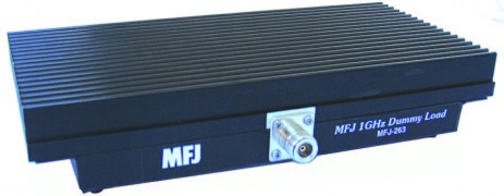

| эквивалент нагрузки 125 вт |
Оценки: 5 / 5 / 5 / 5 / 5 / 5 |
заказал такую плитку в "Радио эксперт " снкт-перербург .
посылка прибыла . очень отличнейшая штуковинка , тяжёлая
непрерывно её прокачивал 100 ватами с трансивера .
чуть тёпленькая от долгой работы или горяченькая в меру от 10 мин непрерывной работы .
до 30 мгц КСВ практически идеальное = 1,01
на 145 мгц , 100 вт прямая , обратная доли ватт , КСВ = 1,00
НА 440 МГЦ 50 вт прямая , обратная доли ватт , КСВ = 1,00
на 1300 мгц , прямая 10 вт , обратная намного ниже 0,1 вт КСВ= 1,0
мне понравилось что судя по параметрам ( до 3 Гиг )
подхватывает диапазон 1260 мгц .
данная нагрузка MFJ-263 работает в паре с КСВ_ометром ваттметром
DIAMOND SX-1000 ( 1260 мгц обслуживает прибор )
до этого попалил много всяких OPEK_ов цилиндриков маломощных
с кратковременым допуском в режиме 100 вт .
с этой "печкой" я теперь горя не знаю , запас прочности большой
для испытания стандартными 100,0 вт и можно не беспокоиться .
в планах доработать внешнюю атенюацию на -20 db перед входом на основную нагрузку в виде прицепа без хирургического вмешательства
во внутрь самой нагрузки , для которой понядобятся СВЧ резисторы
470 ом ( 10 вт ) ; 5,6 или 4,7 ом ( 10 вт ) ; 56 ом ( 1 вт )
и в виде самодельного доприцепа через разьём к основной нагрузке
MFJ-263 , ИМЕТЬ НА ВЫХОДЕ самодельного прицепа ослабленый сигнал-отвот в -20 db для подачи на приборы высокого класса ( ВЧ-вольтметр ,
СВЧ-ваттметр по термоэл принципу действия , осцилограф ВЧ с 50 омным
входом .
готовую нагрузку 100 вт долгоиграющей , с атенюацией в -20 db
найти и приобресть не повезло .
а при атенюации в -30 db резисторов понадобятся всего 2 шт вместо
3-х и меньшей мощности .
ранее погорели даже 50 вт _ные эквиваленты трубочки радиаторные .
с такой обновой уже катаклизмы точно не грозят для стандартного трансивера в 100 вт .
за то что он ещё подхватывает к УКВ бендам 1260 мгц
при 100 вт долгоиграющего режима можно сразу поставить в оценках
одни пятаки , после прежних погорелок цилиндриков .
грамотный разьём для СВЧ здесь применён , N-типа
основным "сердцем" всей этой штуки служит один СВЧ_ёвый резистор
RFP 250-50 , фланец сразу на массу на радиатор ,
а 2_ой "горячий" отвод полосковый резистора напрямую припаян к центральому штырьку разьёма N-типа .
по опыту сразу скажу что разьемы PL_ки (SO-239) на частотах
440 , 1260 мгц никудышные , хотя на 145 вроде отлично и с такими .
оченнь примитивная штучка проще не бывает , но уж очень хороша
по качеству конструктивного исполнения , а самое главное
это даже необходимо иметь каждому "паяльнику" , имеющему
как правило 100 ватный трансивер , что в наше время 100 ватный апарат имеет подавляющее большинство хемов .
при настройке передатчика отпадает необходимость "светить" в антенну .
а имея добротный стационар 100 вт возникает желание его прокачать
по полной долговременно , а с такой нагрузкой не нанося "вред окружающим" если вдувать прямиком на реальную антену .
всё заэкранировано отлично , и нагнрузка практически "не светит"
в эфир .
в отличие от нагрузок "цилиндриков" эта плитка в крайнем случае
самая ремонтопригодная конструкция , опять добавляется
пятачёк в оценки , даже с плюсиком-бы поставил .
данная конструкция может легко подвергнуться модингу с добавлением
доп. СВЧ_ёвых резисторов внутри конструкции , места полно
и добавить измерит отвод в -20 ; -30 db 50 ом вых и добавить дополн . разьём для атенюат отвода .
так-же можно дополнить из за наличия большой свободн площади и
периметра ещё дополн разьёмами с нагрузкой в 100 ом ; 25 ом
для юстировки встроеных КСВ_ометров трансиверов .
поле деятельности есть и в прямом и переносном смысле одновременно .
моё мнение об этой штуковине , её должен иметь каждый
трансиверщик со 100 вт на борту . |
