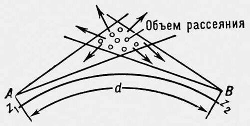

Тропосферная радиосвязь
Дальняя радиосвязь, основанная на использовании явления переизлучения электромагнитной энергии в электрически неоднородной тропосфере (пространстве на высоте примерно 15 км от поверхности Земли) при распространении в ней радиоволн. Осуществляется в диапазонах дециметровых и сантиметровых волн. Электрическая неоднородность тропосферы обусловлена случайными локальными изменениями температуры, давления и влажности воздуха, а также регулярным уменьшением этих величин с увеличением высоты. Переизлучение энергии происходит в области пересечения диаграмм направленности передающей и приёмной антенн (см. рис.) Расстояние между пунктами передачи и приёма может достигать 1000 км
При тропосферной связи необходимо использовать передатчики большой мощности (1—50 кВт), высокочувствительные приёмники, антенны больших размеров (до 40 кв.м), а также применять специальные методы передачи, позволяющие ослабить влияние замираний сигнала: передачу и приём одного и того же сообщения на нескольких несущих частотах; приём на пространственно разнесённые антенны.
Энергетические параметры современного приемопередающего оборудования позволяют создавать до 120-240 телефонных каналов в одном высокочастотном стволе при дальности связи 150-250 км и до 12 каналов при 800-1000 км. Линии тропосферной радиосвязи обычно сооружают в малонаселённых труднодоступных районах, где их строительство и эксплуатация экономически и технически оправданы. Также используется в военной связи.
А, В - станции тропосферной связи; d - расстояние между станциями по поверхности земли
