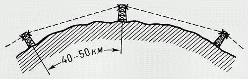

(от радио... и франц. relais - промежуточная станция), радиосвязь, осуществляемая при помощи цепочки приёмо-передающих радиостанций, как правило, отстоящих друг от друга на расстоянии прямой видимости их антенн. Каждая такая станция принимает сигнал от соседней станции, усиливает его и передаёт дальше - следующей станции
Р. с. используют для многоканальной передачи телефонных, телеграфных, телевизионных и иных сигналов на дециметровых (ДМ) и сантиметровых (СМ) волнах. Диапазоны ДМ и СМ волн выбраны потому, что в них возможна одновременная работа большого числа радиопередатчиков с шириной спектра сигналов до нескольких десятков Мгц, низок уровень атмосферных и индустриальных помех радиоприёму, возможно применение остронаправленных антенн. Т.к. устойчивое распространение ДМ и СМ волн происходит только в пределах прямой видимости, то для связи на больших расстояниях необходимо сооружать значительное количество ретрансляционных станций. Для того чтобы расстояние между станциями было как можно больше, их антенны устанавливают на мачтах или башнях, по возможности - на возвышенных местах. На равнинной местности расстояние между станциями обычно составляет 40-50 км; применение (в отдельных звеньях цепочки) станций тропосферной радиосвязи позволяет увеличить это расстояние до 250-300 км.
Линии Р.с. разделяют на линии большой ёмкости - магистральные, средней ёмкости - зоновые, малоканальные - для связи на ж.-д. транспорте, газопроводах, нефтепроводах, линиях электропередачи и т.п., а также малоканальные линии с подвижными станциями, используемые в военных целях.
