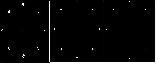

Относительная величина внутриканальной помехи не
зависит от уровня сигнала. Оценку ее влияния на
помехоустойчивость целесообразно производить косвенно
по размытию отметок на сигнальном созвездии, аналогично
тому, как это делается по глазковым диаграммам. Ниже
приведены 3 фазо-разностных созвездия, полученные при
анализе синтезированного сигнала с трехкратной ФРМ в
условиях отсутствия шумов и других воздействий. Левое
получено при удалении поднесущей от границы полосы
на 1 / Ts, среднее - 2 / Ts, правое - 3 / Ts.

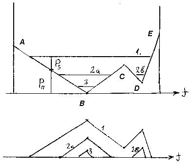

Более 60 лет назад К. Шенноном было показано, что при
воздействии на сигнал гауссовского шума с неравномерным
распределением мощности по частоте максимальная скорость
передачи (точнее - пропускная способность) обеспечивается
при использовании сигнала, спектр которого также
неравномерен в частотной области. К. Шеннон привел весьма
наглядную иллюстрацию полученного им результата. Нечто
аналогичное я считаю полезным привести в данной статье.
На верхнем рис. ломаная ABCDE - спектр мощности
шума. К. Шеннон показал, что максимум скорости
достигается при обеспечении постоянства суммы
спектральных плотностей мощностей сигнала и шума.
В согласии с этим проведены прямые 1...3 - спектры
суммарной мощности сигнала и шума для трех значений
мощности сигнала.
На нижнем рис. приведены соответствующие
верхнему рис. спектры мощности сигнала. Площади
под фигурами равны мощностям сигналов.
При малой мощности сигнала целесообразно
использовать лишь узкий участок полосы частот
(ломаная 3). При увеличении мощности становится
целесообразным использовать два участка
(ломаная 2). Дальнейшее увеличение мощности
позволяет существенно увеличить используемую
полосу. Спектр мощности сигнала при этом имеет
двугорбую форму.
Конечно, практическая значимость этих результатов,
полученных для канала с постоянными параметрами и
гауссовского шума, может показаться невысокой. Готов
с этим согласиться. Но безусловно важной мне
представляется сама идея - подбирать сигнал под
свойства канала. А если эти свойства меняются, то и
сигнал должен меняться вслед за свойствами канала.
Кто-то скажет, что подобная идея могла бы посетить
любого вдумчивого специалиста. Конечно, это так. Но
одно дело - продукт интуиции, нуждающийся в
теоретической поддержке, и совсем другое - следствие
из теоретически полученных результатов.
