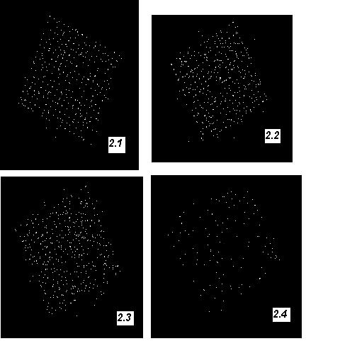

Ухудшение четкости созвездий при увеличении deltaFd
иллюстрируется рис.2.
Рис.2
Условия, при которых были получены созвездия, приведены
в таблице 1:
                                                   Табл.1
N deltaFd, Fdif, Nbod
рис. Гц Гц
2.1 +3 37,48829 500
2.2 -4 37,51563 500
2.3 +5 37,48049 500
2.4 +10 37,46096 125

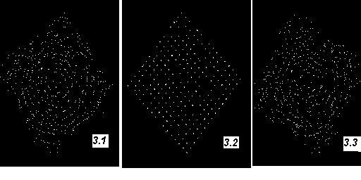

На рис.3 иллюстрируется влияния точности установки
частоты Fdif на вид созвездия. Величина спектрального сдвига
deltaFs= -2 Гц.
Рис.3
Созвездия 3.1...3.3 получены при установке в демодуляторе
частоты Fdif равной 37.4599, 37.46 и 37.4601 Гц, соответственно.

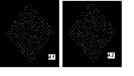

Ухудшение четкости созвездий при увеличении deltaFs
иллюстрируется рис.4.
Рис.4
Созвездие 4.1 получено при deltaFs=+3 Гц и Fdif= 37,56 Гц, а
созвездие 4.2 - при deltaFs=-4 Гц и Fdif= 37,42 Гц.
Примечание: получить созвездия при бОльших
величинах спектрального сдвига не удалось, т.к.
при них форма АКФ сигнала искажается настолько,
что возникает ошибка определения величины Tort.
Этот результат, в свою очередь, показывает, что
при анализе сигналов КАМ-256 предварительная
компенсация спектрального сдвига должна
обеспечивать остаточную величину сдвига не
более 3-4 Гц.

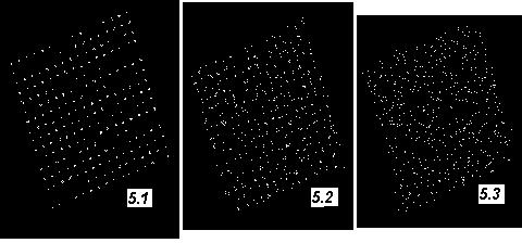

Исследование влияния шумовой помехи
При исследовании синтезировался квазигауссовский цифровой
шум, который смешивался с исходным синтезированным сигналом.
Количественной характеристикой являлось H- отношение
среднеквадратических значений сигнала и шума. При синтезе и
смешении никакая спектральная фильтрация не использовалась.
Квазигауссовость обеспечивалась усреднением 100 случайных
значений равномерно распределенной величины в интервале
0...1.
Рис.5
Созвездия 5.1...5.3 получены при H равном 7.5, 4.6 и 3.4,
соответственно.

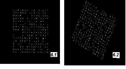

Исследование влияния комплекса воздействий
При формировании сигнала использовалась следующая
процедура:
1)синтезировался шум с требуемым среднеквадратическим
отклонением отсчетов,
2)шум смешивался с синтезированным сигналом,
3)смесь сигнала и шума подвергалась спектральному сдвигу,
4)в сдвинутую по спектру смесь сигнала и шума вводилась
погрешность задания частоты дискретизации.
Полученные при исследовании сигнальные созвездия приведены
на рис.6.
Рис.6
Параметры воздействий, при которых получены совездия
рис.6, приведены в таблице 2:
                                               Табл.2
N H deltaFd deltaFs Fdif Nbod
рис. Гц Гц Гц
6.1 7,5 +1 +1 37,5161 500
6.2 5,3 -2 -2 37,4678 500
Получение четких сигнальных созвездий при дальнейшем
увеличении параметра какого-либо воздействия оказалось
весьма проблематичным. Например, при deltaFd=+3 Гц и
deltaFs=+3 Гц получить созвездие не удалось даже при
отсутствии шума.

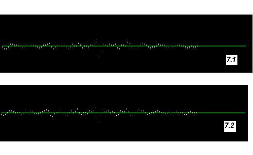

Предварительная обработка сигнала показала, что
погрешность задания частоты дискретизации в нем практически
отсутствует, а спектральный сдвиг заметен и нуждается в
компенсации. Измерения показали, что компенсирующая сдвиг
поправка равна +2,8 Гц.
Результаты сдвига прежде всего благоприятно сказались на
форме АКФ сигнала:
Рис.7
Заметно улучшилось и качество демодуляции. Я как-то писал о
реализованной у меня оценке качества по корреляции отсчетов из
защитных интервалов и соответствующих им начальных отсчетов
каждого тактового интервала. Приведу результаты.
До компенсации сдвига оценка составляла 84%, а после
компенсации сдвига - 93%. (качество демодуляции синтезированного
сигнала, естественно, равнялось 100%).

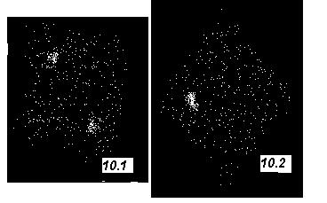

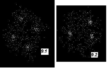

К сожалению, зашумленность сигнала не позволила получить четкие
сигнальные созвездия. Просматривая то, что можно было увидеть,
я обнаружил, что на некоторых поднесущих часто повторялись
одинаковые сигнальные позиции. Было решено попробовать улучшить
созвездия, используя эту избыточность сигнала. Результаты таковы:
Рис.8
Рис.9
Рис.10
Созвездия рис.8...10 получены при условиях, указанных в
таблице3.
Табл.3
N рис 8.1 8.2 8.3 9.1 9.2 10.1 10.2
N
подкан. 28 43 49 55 58 61 73
Fdif, Гц .49907 .50606 .5055 .505 .4977 .5046 .5039
Пояснения: 1) в нижней строке таблицы опущена целая
компонента величины Fdif=37 Гц;
2)в средней строке таблицы указаны не обычные для меня
гармонические номера подканалов, а порядковые номера
(слева направо по оси частот).
На созвездиях достаточно четко видны группы повторявшихся
сигнальных позиций, содержащие от одной до восьми стабильных
сигнальных совокупностей. Вероятно, они используются в
демодуляторе модема для целей фазирования и синхронизации.
Уровень зашумленности сигнала позволяет различить на созвездии
до 8 групп позиций сигнала ФМ, но он явно велик для 256 позиций
сигнала КАМ.
