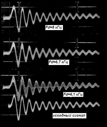

Влияние выбора величины частоты дискретизации на погрешность
восстановления сигнала иллюстрируется осциллограммами на рис.1.
Исходным сигналом являлась импульсная реакция ФНЧ чебышевского
типа, а в качестве восстанавливающего фильтра использовался ФНЧ
баттервортовского типа.

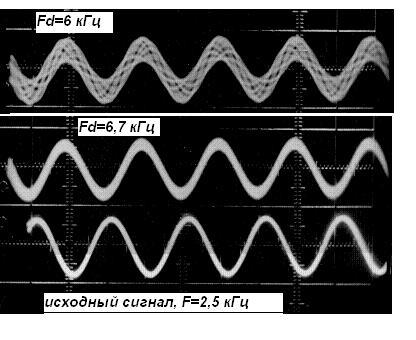

На рис.2 и 3 иллюстрируется зависимость погрешности восстановления
непрерывного синусоидального сигнала от выбора частоты дискретизации
и типа восстанавливающего фильтра.
Рис.2
Рис.3
На рис.2 иллюстрируется эффективность восстановления
баттервортовского ФНЧ, а на рис.3 -чебышевского. При прочих равных
условиях чебышевский ФНЧ обладает лучшей восстанавливающей
способностью.

Попутно, в дискуссионном плане отмечу еще одно обстоятельство.
Приведеннные осциллограммы, по моему мнению, свидетельствуют о том,
что при использовании аналоговых способов восстановления сигналов по их
дискретным отсчетам неточное знание частоты дискретизации особой роли
на погрешность восстановления не играет. Убеждают в этом, например,
осциллограммы рис.1. С практической точки зрения использование любой
частоты дискретизации, большей 6,7 кГц, вряд ли позволит получить
более высокое качество восстановления. Иначе дело обстоит при
цифровой обработке, при которой погрешность задания частоты
дискретизации, допущенная, например, при дискретизации и
оцифровывании аналогового сигнала, может не позволить
точно определить параметры сигнала, измеряемые в сек и Гц.
