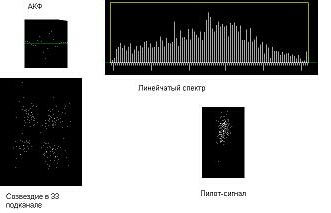

Простейшим примером является анализ сигнала модема, названного в базе Russian 93 tone OFDM Modem
Предварительный анализ этого сигнала дает: интервал ортогональности - 352 отсчета частоты 11025 Гц (31,927 мсек), тактовый интервал - 496 отсчетов (44,99 мсек). Сигнальные созвездия достаточно четкие, но форма АКФ далека от необходимой, а сигнальное созвездие на частоте пилот-сигнала повернуто. Оба эти результата свидетельствуют о необходимости уточнения анализа с целью получения более точных значений измеряемых в сек и Гц. Ниже приведены экранные снимки, полученные в ходе предварительного анализа. Размытость сигнальных созвездий обусловлена тем, что анализировалась последовательность из 250 тактовых интервалов.
Перебор значений частоты дискретизации показал, что ближайшая к объявленной частоте дискретизации 11025 Гц двоюродная для сигнала частота примерно равна 11031 Гц. С учетом отмеченной выше периодичности следующей в сторону уменьшения должна быть частота близкая к 11000 Гц. Так это и было. Более того, 11 кГц оказалась родной для сигнала частотой, как и любая другая, нацело делящаяся на 1000 Гц.
Для продолжения анализа была выполнена передискретизация с частотой 8 кГц, после чего был выполнен перебор величин спектрального сдвига. Сдвиг оказался близок к плюс 2,5 Гц. Преобразованный сигнальный файл под именем 93ch_mod.wav приложен к статье.
Результаты анализа этого файла привели к очень гладким числам. Интервал интегрирования - 32мсек, разнесение поднесущих - 31,25 Гц, тактовый интервал - 45 мсек, скорость манипуляции - 22,222.. Бода. Поднесущие - нечетные полугармоники частоты разнесения. Частота пилот-сигнала не очень круглая - 3359,375 Гц. Ниже приведен набор экранных снимков, полученных в ходе анализа. Количество обработанных тактовых интервалов равно 135.
Может кто-то спросит - стоило ли трудиться, чтобы получить столь незначительные отличия в результатах? Отличия, действительно, малы, и эта малость объясняется очень просто. При оцифровке сигнала частота дискретизации не была родной для сигнала, но была указана точно. Поэтому и был хорош предварительный анализ.
Но труды не были напрасны. Теперь есть все основания поправить числа, приведенные в сигнальной базе. Скорость манипуляции теперь должна считаться точно равной 22,22222... Бода (а не примерно 22). А указанная частота пилот-сигнала никак не может быть равной 3300 Гц, если частотное разнесение поднесущих 31,25 Гц.

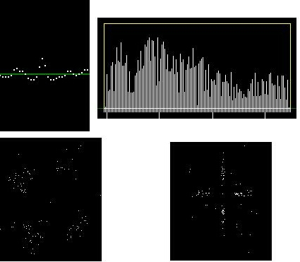

Рассмотрим еще один пример - недавно внесенный в базу сигнал, названный cis-128. В самом начале анализа не может не возникнуть подозрение о наличии очень большого спектрального сдвига. Для упрощения последующего изложения предположим на время, что реальная частота дискретизации сигнала точно равна объявленной, т.е. 8 кГц. Позже мы вернемся к вопросу точности заданной частоты.
При просмотре спектра обнаруживается, что сигнал выходит за границы полосы стандартного ТЧ канала, а ширина его спектра эту полосу не превышает. Последнее позволяет предположить, что в эфире сигнал располагался в одной из стандартных боковых телефонных полос. Поэтому первой процедурой должно стать водворение спектра сигнала в стандартную полосу. Первоначально для этого спектр был сдвинут на минус 175 Гц. После этого была проведена процедура сплошного перебора коэффициентов деформации и сдвига. Оказалось, что наилучшая АКФ достигается при сдвиге не на минус 175, а на минус 173 Гц, и при выборе частоты дискретизации 7991 Гц. Эта частота является двоюродной для сигнала частотой, ближайшей к заданной частоте дискретизации. Ниже приведены экранные снимки, полученные при анализе.
Численные результаты таковы: интервал ортогональности - 341 отсчет (42,673 мсек), тактовый интервал 381 отсчет (47,678 мсек), разнесение поднесущих 23,434 Гц, скорость манипуляции 20,974 Бода. Количество проанализированных тактовых интервалов 120. Пока не решится вопрос с истинностью частоты дискретизации эти числа должны восприниматься как условные.
Но в результате анализа были получены и другие данные, не зависящие от выбора частоты дискретизации при анализе сигнала. Такими данными - назовем их инвариантами - являются число поднесущих - 129, из них одна - виртуальная в центре и их гармонические номера. Все поднесущие - гармоники частоты разнесения с номерами15,...,143.
Модицированный сигнальный файл под именем ofdm128m.wav приложен к статье. Обсуждение результатов приведено ниже.

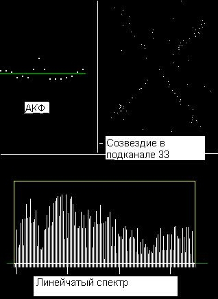

Вернемся к анализу. Попытки рассмотреть сигнальные созвездия в абсолютных фазах успеха не имели. Причин четыре - сильная зашумленность, неродная (возможно) частота дискретизации, сложный многопозиционный сигнал и различие используемых видов сигнала в начальной и конечной частях сигнального файла. О последней причине подробнее.
В исходном сигнальном файле между 8 и 9-ой секундами звучания слышны два коротких тональных сигнала. Их наличие видно и на сонограмме, и на спектре участка сигнала между этими секундами. На спектре, в его вч части, появляются похожие на пилот-сигнал всплески.

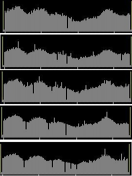

Были проанализированы начальный и конечный участки сигнала по отдельности. На протяжении первого участка передавались случайные многопозиционные сигналы с амплитудно-фазовой манипуляцией. Из-за сложности сигналов и сильной зашумленности установить вид и позиционность мне не удалось. Очень похоже на АФМ-16 (две окружности с 12 и 4 фазовыми позициями).
Ниже приводится блок экранных снимков линейчатого спектра на нескольких смежных тактовых интервалах. На снимках четко видно наличие амплитудной манипуляции (АМ). В каждом пятом тактовом интервале (спектр одного из них - третий снимок) АМ, вероятно, отсутствует.

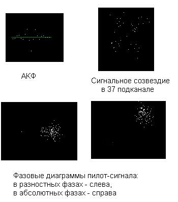

На протяженности второго участка записи передавались значительно более простые сигналы. Две типичные пары сигнальных созвездий, взятые из различных подканалов, приведены ниже.
Левые созвездия - разностные фазы, правые - абсолютные фазы. Как видно, в обоих случаях передавались сигналы с четырехпозиционной ФРМ. В верхних созвездиях варианты передававшихся разностей 0, 90, 180 и 270 град., в нижних созвездиях - 45, 135, 225 и 315 град.
Впрочем, эффект поворота разностно-фазовых созвездий может возникать при использовании особого вида фазовой манипуляции, применяемой, например, в рассматривавшемся выше 39-канальном модеме. Подробно этот вид манипуляции рассмотрен в моей статье "Такая разная ФРМ"
В дополнение отметим, что в сигнале явно преобладает амплитудное размытие над фазовым. Возможно, что это вызвано использованием наряду с фазовой и амплитудной манипуляции - по крайней мере в некоторых подканалах. Приводимый ниже блок экранных снимков наличие такой манипуляции подтверждает.
Приведу свое толкование наличия в одной записи двух различных участков. Скорее всего передача упоминавшихся выше коротких тональных сигналов означает конец информационного блока и начало передачи служебных сигналов, например, для поддержания квазикогерентности демодулятора.

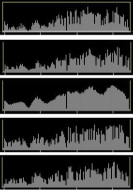

В качестве последней проверки файл ofdm128m.wav был передискретизирован с частотой 9750 Гц. Последующий анализ показал, что интервалы ортогональности и тактовый в точности равны 416 и 465 отсчетов, соответственно.
Передискретизированный файл под именем 128_9750.wav также приложен к статье. Ниже приведены экранные снимки, полученные при анализе. Сигнальные созвездия получены в 49 гармоническом подканале. Слева - в абсолютных фазах, справа - в разностных.
