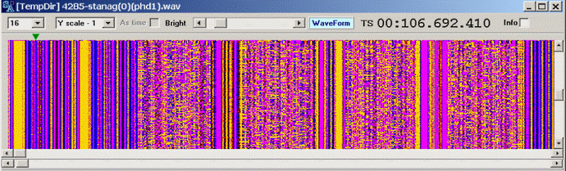

STANAG-4285 имеет тактовую частоту манипуляции 2400 Гц, длину фрейма в 256 символов. Период фреймов в таком случае равен (256/2400) = 106.6(6) мс. Фреймы отлично наблюдаются в модуле VMW, после фазового детектора.
Пример:
Как видно, полученное значение периода фреймов равно 106.69241 ms, это значит звуковая карта на которой сделана запись имеет неточности преобразования. Мы можем получить некоторые основные характеристики звуковой карты через несложные математические действия, учитывая, что частота дискретизации карты для этой записи 8000 Гц.

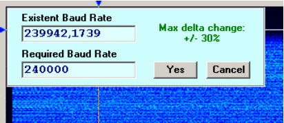

В SA встроена функция приведения частоты дискретизации записей в норму(BRC), так как многие декодеры требуют весьма точного соответствия параметров сигналов. Кроме того, ошибки преобразования звуковых карт бывают порой весьма значительными, за тысячи PPM. Записи полученые на таких звуковых картах анализировать достаточно проблематично, а многие программы декодеры вообще не работают.
Обратите внимание, на два нюанса.
Первый:
Измеренное значение Br в записи(2399.41 Гц), отличается от значения полученного по результатам измерений параметров звуковой карты(2399.421739 Гц). Это связано с тем, что измерения Br в SA не являются прецизионными, они ограничены величиной достаточной для практического анализа и работы всех остальных модулей, на уровне 0.1-0.01 Герца.
Второй:
В функции BRC в поля введены увеличеные в 100 раз значения от номинальных. Эта мера, так же предложенная пользователями, позволяет в необходимых случаях поднять точность преобразований. Номинальная точность функции BRC ограничена двумя знаками после запятой. Искусственное увеличение значащих разрядов в целой части, позволяет обойти этот момент. Единственно, о чем следует помнить, что разрядность чисел в функции BRC ограничена 8-10 знаками, и увеличивать сверх этого, количество разрядов искусственно, смысла нет.

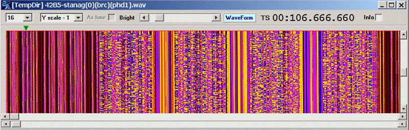

Осталось проверить результаты преобразования файла к нормальному виду через функцию BRC.
Как видно, теперь ошибка составляет около 6 PPM. Это говорит о том, что все результаты полученые нами весьма точны. Результаты можно получить и более высокие, с точностью до +/- 1 PPM, но это требует более длинных по времени записей.
