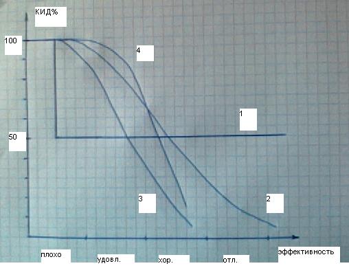

Пояснять третий этап, придется более подробно. Для тех, кто не знает или забыл: интегральная функция распределения - неубывающая функция случайной величины, изменяющаяся в пределах от 0 до 1. Ордината каждой точки этой кривой равна вероятности того, что случайная величина не превысит значения, равного абсциссе точки. На третьем этапе в качестве значений случайной величины используются точечные оценки эффективности, полученные на всех сеансах измерений.
Несколько типичных и стилизованная интегральные кривые приведены на рисунке:
На оси абсцисс обычно откладываются численные значения эффективности. На нашем рис. отмечены 4 зоны значений с условными обозначениями: плохо, удовл., хор. и отл. Обычно на практике используется именно такое расположение значений эффективности. При этом наиболее интересный участок кривых располагается ближе к оси ординат, но интегральная кривая меняет форму на невозрастающую (с увеличением абсциссы). На оси ординат откладываются значения интегральной функции (обычно в %%). Эти значения по сути являются оценкой коэффициента исправного действия (КИД) связи, упоминавшегося в статье "Пик-фактор..." В англоязычной литературе эта характеристика называется availability.
Стилизованная кривая 1 описывает эффективность связи в канале, использованном выше в качестве примера. Кривые 2 - 4 являются типичными для КВ интегральными кривыми эффективности. О них пойдет речь ниже.
Относительно малая длительность интервала квазистационарности КВ канала ограничивает возможности оценки КИД при высоких значениях эффективности. К примеру, при скорости 1000 бит/сек за 5 мин может быть передано всего 300000 бит. При этом оценка КИД для частости ошибок, меньшей 0.00005, невозможна. На практике наибольший интерес обычно составляют более высокие величины частости. Поэтому отмеченное ограничение может сказаться только при испытаниях на скоростях порядка 50 -100 бит/сек. Считать, что относительная малость интервала квазистационарности приводит к бесполезности принятой методики оценки эффективности (стр.32 форума) - то же самое, что упрекать КВ канал в слишком быстрой смене своих состояний.
На четвертом этапе оценивается форма полученных интегральных кривых. Если кривые, оставаясь невозрастающими, не имеют волнообразных или плоских участков, то набранный объем измерений считается достаточным. В противоположном случае количество измерений должно быть увеличено.
Таким образом, основой используемой на практике оценки качества связи при работе по нестационарным каналам является измеренная зависимость коэффициента исправного действия связи от величины эффективности. В словесной формулировке оценка эффективности звучит примерно так:
система обеспечивает (например) среднюю
вероятность ошибки не хуже, чем 0,001
в 90 % времени действия связи.
Некоторые важные дополнения к такой формулировке даются в следующем разделе.

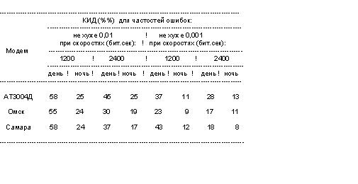

В заключение этого раздела приведу некоторые данные сравнительных испытаний. Результаты заимствованы мною из экспериментальной части докторской диссертации Б.И.Николаева - известного разработчика и идеолога одноканальных методов передачи по КВ. Последнее обстоятельство придает этим результатам особую значимость. Диссертация защищена в 1992 г.
В 1989 г. на среднеширотной КВ трассе проводились сравнительные испытания серийного многоканального модема АТ-3004Д (он же CIS-12) и трех типов одноканальных модемов. Два из них являлись опытными образцами, специально подготовленными к испытаниям их разработчиками - специалистами из Омского НИИП и командой самого Б.И.Николаева из Самарского института связи (сейчас - Поволжская государственная академия телекоммуникаций). Значения КИД, полученные после обработки результатов замеров частости ошибок, приведены в таблице:
Из приведенной таблицы следует, что при низких скоростях и благоприятных условиях одноканальные модемы, как и предсказывалось, могут быть эффективнее многоканальных. С повышением скорости предпочтительными становятся многоканальные модемы.
Особо отмечу, что за 18 лет, прошедших после опубликования этих результатов, теория и практика одноканальных методов передачи на КВ несомненно существенно усовершенствовались. Однако, обеспечиваемый этими усовершенствованиями энергетический выигрыш относительно невелик и составляет 2 - 3 дБ. Именно такая величина отмечалась на форуме (стр.8). Такие же результаты приведены в упоминавшейся выше докторской диссертации

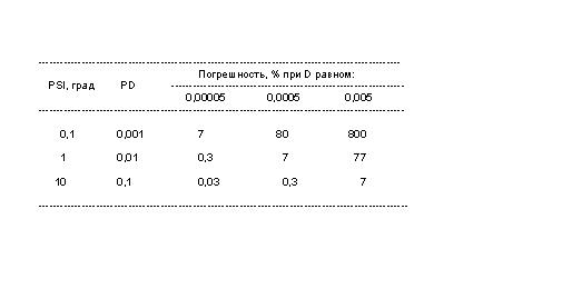

Для еще большей убедительности получим результаты для конкретных исходных данных (пример заимствован из книги А.М.Горинштейна "Практика решения инженерных задач на ЭВМ"). Примем за истинные константы:
a=10.04, b=19.98, A=19.98, B=40.01.
Пусть c и С оцениваются с погрешностью не более 0,5%. Тогда для трех конкретных пар свободных членов получим:
c=50.0, С=100.0, x=+1, y=+2;
c=49.8, C=100.1, x=-3, y=+4;
c=50.2, C=99.9, x=+5, y=0.
Из приведенного примера следует, что в рассмотренной, примитивнейшей с точки зрения чистой математики, задаче погрешность результата может составлять 500% при погрешности оценок исходных данных всего 0,5%. Запомним этот пример. Мы еще вернемся к нему.

Изложенных фактов вполне достаточно для предположения о ходе интегральных кривых эффективности, которые могли бы быть получены при сравнительных испытаниях модемов в условиях нестационарного канала. Кривые были бы подобны кривым 2 и 4 на размещенном выше рис., соответственно для одноканального и многоканального модемов. При этом, как отмечалось, выбор типа модема определяется приоритетами Пользователя.
Маленькое уточнение. Величину ординаты точки пересечения кривых 2 и 4 (65%) не следует рассматривать как результат каких-то расчетов или испытаний. Градуировка шкалы КИД справедлива только для кривой 1, а взаимное расположение других кривых отражает только качественное соотношение соответствующих им эффективностей.

Всем числам установим четырехбайтовый формат REAL, обеспечивающий точность представления не менее 11 десятичных разрядов. "Зашумление" будем реализовывать так:
k2' = (1 + rand) * k2,
d2' = (1 + rand) * d2,
где rand - случайная величина, равномерно распределенная в диапазоне плюс-минус D, (D<1).
Всякий, кто вел серьезные машинные вычисления, проявит обоснованную осторожность при расчете величины x0', т.к. ему хорошо известно, что при вычитании относительно больших и близких величин может возникнуть весьма заметная ошибка. Ранее отмечалось, что некорректность проявляется при почти параллельности прямых. При уменьшении угла между прямыми пары величин d2' и d1, а также k1 и k2' становятся все менее различимыми, что и порождает вычислительную погрешность.
При отсутствии "зашумления" погрешность расчета становится заметной при PSI = 0,09 градуса. В этом случае d2'~d1~2.5, k1~k2'~0.5 (знак ~ означает примерное равенство), а порядок разностей PD = 0.001. Результаты расчета погрешности при различных величинах PSI и D сведены в таблицу:
В рассмотренном примере решение включало не так уж много операций. Тем не менее была обнаружена вычислительная погрешность и в полной мере проявилась некорректность самой задачи. При решении реальных задач выполняется значительно больше операций, а вычислительная погрешность отнюдь от этого не уменьшается, а обычно (и это общеизвестно) многократно возрастает.
