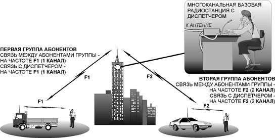

Диспетчерские системы
Слово «диспетчерские» в начальном смысле слова, предполагает наличие человека (диспетчера) при организации переговоров. Абонент с мобильной, носимой, либо стационарной радиостанции осуществляет вызов диспетчерского пункта на определенной частоте, затем диспетчер передает сообщение другому абоненту на той же или на другой частоте. Задача диспетчера заключается в том, чтобы «ретранслировать» сигнал и/или перераспределять вызовы по частотным каналам.
Например: одна группа абонентов работает на частоте 1 (первый канал), а другая группа на частоте 2 (второй канал). В данном случае, если возникает надобность в передачи сообщения между абонентами разных групп, связь невозможна. При использовании диспетчерской (многоканальной) радиостанции, прием информации от 1-й группы осуществляется на одном канале, затем диспетчер переключается на частотный канал 2-й группы и передает сообщение в эфир.
При такой системе связи можно использовать простые радиостанции с минимумом каналов и одну многоканальную для диспетчера.
Если диспетчер требуется только для увеличения дальности связи (без функции управления), то будет логичней использовать ретранслятор.
Системы с использованием диспетчерского пункта наиболее часто используются милицией, пожарной охраной, службой скорой помощи, где на диспетчера возложены еще и функции управления.

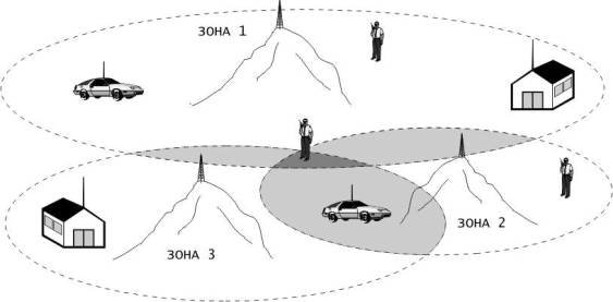

Системы с охватом больших территорий (многозоновые системы)
Применение ретрансляторов, установленных в одном месте, не всегда позволяет решить проблему охвата больших территорий. В таких случаях создают многозоновые системы связи.
Подобную организацию можно рассматривать как совокупность однозоновых систем, объединенных в одну общую сеть. С помощью специальных контроллеров (опять контроллеры!) обеспечивается работа абонентов в разных зонах. Разрешаются частотные конфликты (когда абонент находится в зоне действия двух и более ретрансляторов), обеспечивается идентификация, соединение с телефонной сетью и т.п.
Наибольшее распространение получили транковые многозоновые системы связи на основе протоколов MPT 1327 и TETRA. Они предоставляют абонентам высокий уровень сервиса (индивидуальный вызов, динамические группы, телефония, очереди вызовов, передача данных по радиоканалам), но сложны в построении, дороги и становятся рентабельными при большом количестве абонентов (от нескольких сотен до нескольких тысяч).
В случаях, когда число абонентов невелико (от десятков до сотен) и они территориально рассредоточены, а также нет надобности в высоком уровне сервиса (промышленные предприятия, горные разработки, газо- и нефтепроводы, железные дороги, объекты водоснабжения и т.п.) можно использовать «обычные» системы связи в многозоновом построении.
К достоинствам таких систем следует отнести возможность использования практически любых радиостанций, оснащенных CTCSS или DCS. Это позволяет включать в сеть как уже имеющееся оборудование на данный частотный диапазон, так и легко расширять систему в дальнейшем. В многозоновых системах обычно решена проблема перемещения абонентов между зонами (роуминг), вызов радиостанций находящихся в разных зонах, разделение абонентов на группы, соединение с другими сетями связи, в том числе телефонной.
Например, контроллеры М47МR, производства американской компании Zetron, позволяют создавать вытянутые в линию многопользовательские системы связи с возможностью соединения с телефонной сетью. Контроллер подключается к ретранслятору и управляет его работой. Все контроллеры соединяются последовательно с использованием 4-х проводных выделенных линий или других аналоговых каналов связи (радиочастотные, проводные, радиорелейные). В каждой зоне через ретранслятор могут работать несколько групп пользователей. Радиостанции каждой группы программируются своим тоном CTCSS. Возможно соединение радиостанций с другими зонами, для чего на DTMF клавиатуре радиостанции набирается номер вызываемой зоны. С помощью DTMF также возможен индивидуальный вызов конкретной радиостанции.
