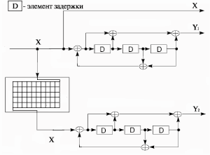

Один из вариантов построения кодера приведен на рис.1, и, как видно, он представляет собой параллельное соединение двух рекурсивных систематических сверточных кодеров (Recursive Systematic Convolutional Codes — RSC). Оба RSC кодера работают со скоростью равной 1/2. Это означает, что на информационный бит на входе RSC кодер откликается двумя битами на выходе. Значение бита на систематическом выходе верхнего RSC кодера совпадает со значением входного бита, а на втором выходе формируется проверочный бит. На вход второго RSC кодера с выхода перемежителя поступает бит, номер которого j зависит от номера i на входе перемежителя по псевдослучайному закону (i,j=1,..k). (Для этого блок из k информационных символов предварительно перед операцией кодирования должен быть записан в память.) У нижнего RSC кодера систематический выход не используется, а на втором выходе формируется второй проверочный бит. С выхода всего турбо-кодера на модулятор сначала поступает бит с систематического выхода верхнего кодера, а затем два проверочных бита: сначала с верхнего RSC кодера, затем – с нижнего. В результате кодовая скорость r всего турбо-кодера в целом оказывается равной 1/3. Однако можно сформировать и так называемый перфорированный, или выколотый (puncturing) код, в котором биты с проверочных выходов RSC кодеров мультиплексируются, в результате чего сопровождение информационного бита чередуется от бита к биту проверочным битом либо с верхнего, либо с нижнего RSC кодера. При этом несколько снижается корректирующая способность кода, однако кодовая скорость r возрастает до 1/2. В любом случае благодаря использованию систематических сверточных кодеров в кодовом блоке можно явно выделить систематическую и проверочные части. Более того, можно считать, что в канал связи передаются два кодовых блока: первый кодовый блок, состоящий из информационной части и проверочной части верхнего RSC кодера, и второй кодовый блок, состоящий из перемешанной информационной части и проверочной части нижнего RSC кодера. Ясно, что передавать перемешанную (систематическую) часть второго кодового блока в канал связи нет смысла, поскольку для ее восстановления в декодере можно использовать операцию обратную операции перемежения информационной части кодового блока (деперемежения).
Какими физическими принципами руководствовались создатели ТК, представив такую схему кодирования? Cделаем небольшое лирическое отступление. Традиционно коды оптимизируются по критерию так называемого максимума минимального расстояния dmin между кодовыми блоками. При этом, однако, достижение больших значений dmin связано со значительным усложнением операции декодирования. Эффективность же ТК определяется, в основном, не dmin, а средним значением расстояний между кодовыми блоками (dср), поскольку в процессе кодирования присутствует элемент случайности (перемежитель). Благодаря особенностям формирования кодовых блоков из двух практически независимых частей, величина dср их суммы будет заметно больше, чем dmin исходного сверточного кода. В то же время, в отличие от сверточного кода, исправляющая способность ТК будет в большей степени зависеть от распределения числа кодовых блоков, расположенных на растоянии d от других кодовых блоков, или, как говорят иначе, — от вида функции распределения S(d), описывающей спектр расстояний, и особенно от той ее части, где d< dср. Таким образом, в отличие от других кодов, где для оценки их эффективности достаточно было знать лишь некоторые параметры этой функции, для корректной оценки эффективности ТК необходимо располагать весьма полным описанием функции распределения S(d). Из структурной схемы кодера ясно, что свойства функции S(d) будут зависеть от длины и вида используемого сверточного кода, а также от параметров перемежителя. Что касается вида используемого сверточного кода, то, по мнению автора работы [7], при применении рекурсивного сверточного кодера (с обратной связью), который имеет неограниченную реакцию при воздействии на его вход единичного бита, достигается наиболее благоприятная форма закона распределения S(d) с точки зрения влияния его на вероятность ошибочного декодирования.
Анализ многочисленных результатов экспериментальных исследований ТК, выполненных различными авторами, показал, что структура перемежителя сравнительно слабо влияет на его эффективность. Те же результаты свидетельствуют о пропорциональном увеличении эффективности ТК с ростом как длины кодового ограничения сверточного кода, так и длины перемежителя.

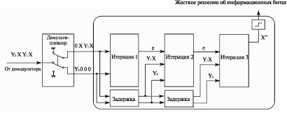

Вариант построения итеративного декодера представлен на рис. 2 и 3. Декодер для каждой итерации (рис. 2) представляет собой каскадное соединение двух элементарных декодеров: первого и второго. Каждый из этих декодеров выносит решение о переданном символе на основе критерия максимальной апостериорной вероятности (Maximum A Posteriori — MAP), чем обеспечивается минимум вероятности ошибочного декодирования каждым элементарным декодером. На первой итерации от демодулятора на вход первого декодера поступают оценки ("мягкие" решения) символов от демодулятора систематической и первой проверочной частей первого кодового блока. На выходе первого декодера формируется оценка ("мягкое" решение) информационного символа, которая затем используется в качестве априорной информации о нем для второго декодера. Этот декодер производит оценку символа с выхода перемежителя на основе проверочной части второго кодового слова. На второй и последующих итерациях (рис. 3) декодирования эта оценка обновляется и используется как априорная информация о переданном символе для первого декодера. Таким образом, на вход каждого из двух элементарных декодеров поступают "мягкие" решения, результат декодирования на выходе элементарного декодера – также "мягкое" решение. По этой причине такие схемы получили название декодеров с мягким входом и мягким выходом (Soft Input Soft Output — SISO)4. Окончательное принятие решения о переданном информационном символе выносится нижним декодером. Изложенный алгоритм декодирования оказался чрезвычайно эффективным, и каждая последующая итерация увеличивает априорную информацию о переданном символе. Окончание процесса декодирования происходит либо после выполнения заданного количества Q итерационных циклов, либо после того, как величина поправки результата декодирования достигнет установленного порога.

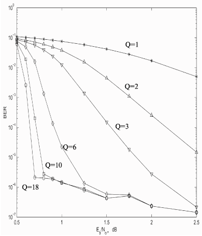

Рис. 4. Эффективность турбо-декодирования: результаты моделирования зависимости BER от Eb/No для различного числа итераций Q турбо-декодирования
В таблице приведена сравнительная характеристика ЭЭ различных СКК при двоичной фазовой модуляции (Binary Phase Shift Keying — BPSK) и фиксированном значении кодовой скорости r=1/2. Из таблицы следует, что ТК (n=131072, k=65532,Q=18) требует лишь на 0.5 дБ увеличения Eв/No в сравнении с минимально необходимой величиной, равной 0.2 дБ [8] для двоичного канала связи и данной скорости кода.
Свойства
Следует отметить две особенности в поведении кривых вероятности ошибочного декодирования при использовании ТК. Во-первых, анализируя рис. 4, можно обратить внимание на эффект достаточно низкой скорости спада вероятности ошибочного приема с ростом величины Eb/No. Более того, с чьей-то легкой руки в литературе по ТК этот эффект стали называть насыщением вероятности ошибки ("bit error rate floor"), хотя это, безусловно, не корректно. Как бы то ни было, этот эффект изучен и найдены асимптоты, к которым стремятся зависимости вероятности ошибки с ростом величины Eb/No. Эти асимптотические зависимости для различных длин перемежителя L приведены пунктирными линиями на рис. 5 [8], сплошными кривыми – результаты моделирования. По причине низкой скорости спада вероятности ошибки достигнуть очень малой ее величины, например BER=10-11, удается при чрезвычайно большой величине Eb/No даже при значительной длине перемежителя L=65536 и, соответственно, при значительном объеме памяти5. Иначе говоря, для такой низкой вероятности ошибки ТК оказываются неэффективны в сравнении, например, с каскадной схемой кодирования, принятой в стандартах DVB. Высокая эффективность ТК при малой величине Eb/No и снижение эффективности при ее увеличении имеют глубокие корни и объясняются упомянутым выше принципом, согласно которому основным критерием при выборе параметров кодера является минимизация числа кодовых слов с малым взаимным расстоянием, в противоположность принципу максимума минимального расстояния dmin между кодовыми словами. Поэтому при малой величине Eb/No ТК оказывается очень эффективным, однако с ростом Eb/No, когда главный вклад в вероятность ошибки начинают вносить кодовые блоки с малыми расстояниями от соседних кодовых блоков (малым d), прирост эффективности замедляется. Второй эффект, на который следует обратить внимание, анализируя кривые на рис. 4, — уменьшение эффективности итерационного декодирования с увеличением числа итераций Q с ростом величины Eb/No. Иначе говоря, чем больше эта величина, тем меньше требуется итераций при декодировании, поскольку схема итерационного декодирования становится ближе к оптимальной схеме.

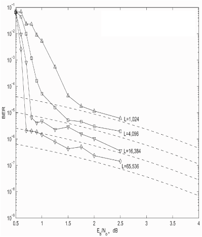

Рис. 5. Зависимость BER от Eb/No для различных длин перемежителя L. Пунктирные кривые — асимптотические зависимости, сплошные кривые – результаты моделирования

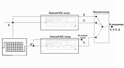

Рис. 6. Турбо-кодер, используемый в стандарте UMTS для мобильных систем третьего поколения
