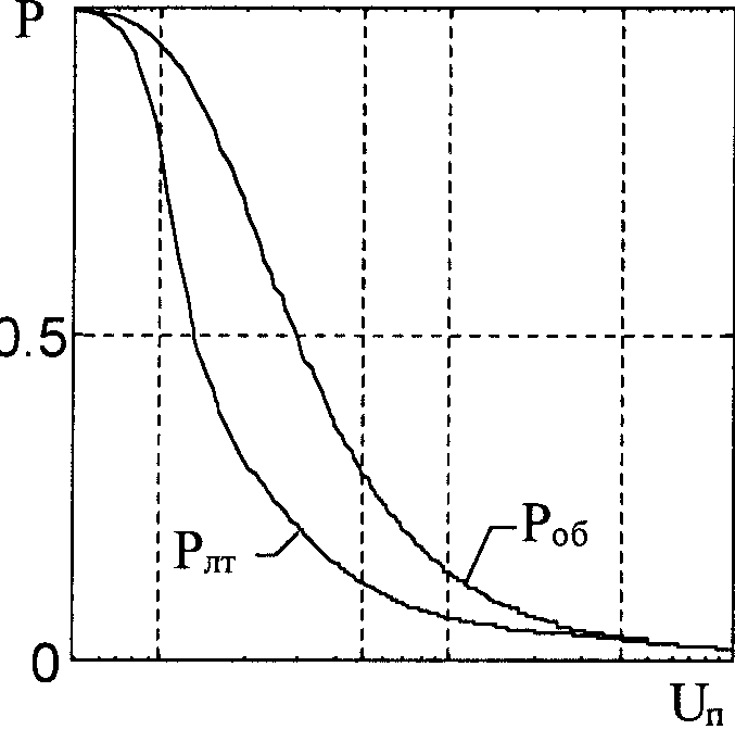

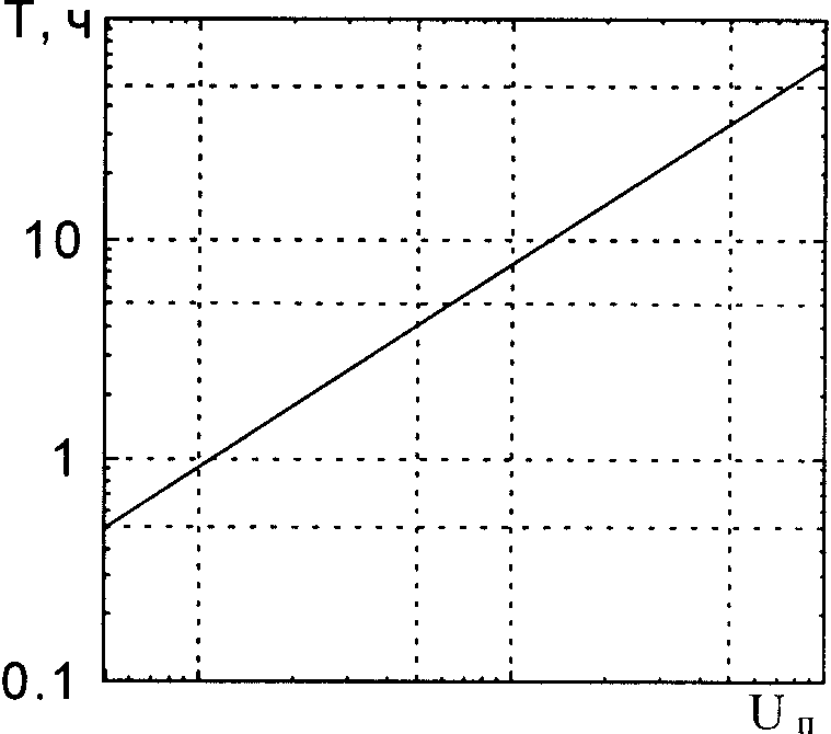

Очевидно, если установить очень низкий порог обнаружения (т.е. обеспечить хорошую чувствительность), то обнаружитель будет регистрировать сигналы с больших расстояний, то есть от источников сигналов не представляющих интерес (вероятность ложной тревоги велика). На фоне этих помех появление сигналов, вызванных подготовкой угрозы, может быть не выявлено. Если установить высокий порог обнаружения, произойдет обратное — обнаружитель не будет реагировать не только на помехи, но и на сигналы, вызванные подготовкой угрозы. На практике, как правило, интересуются среднем временем между двумя ложными обнаружениями.
На рис. 1 и 2 показаны примерные зависимости вероятностей ложной тревоги (Рлт) и правильного обнаружения (Роб), а также среднего времени между ложными срабатываниями от порога обнаружителя (Uп).
Рис. 1. Примерная зависимость вероятности ложной тревоги (Рлт) и правильного обнаружения (Роб) от порога обнаружителя (Uп).
Рис. 2. Примерная зависимость среднего времени между ложными срабатываниями (Т) от порога обнаружителя (Uп).

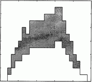

На следующем этапе следует провести подготовку аппаратуры. Сначала необходимо бланкировать сигналы постоянно действующих радиосредств. Затем, используя типовые радиостанции симплексной УКВ радиосвязи, провести контрольные сеансы связи вокруг охраняемого объекта из мест, представляющих потенциальный интерес при подготовке угрозы (например, близлежащие улицы, подъезды и т.д.). В аппаратуре радиомониторинга установить максимальное значение порога, при котором еще обеспечивается уверенная регистрация этих сигналов. Следующий этап — набор статистики ложной тревоги. В предположении отсутствия подготовки угрозы необходимо набрать статистику по ложному обнаружению. Поскольку данная статистика сильно зависит от времени суток и дня недели, то эту операцию необходимо провести с привязкой ко времени. Например, в течение недели ежечасно фиксировать количество ложных тревог (N) за один час, после этого построить почасовые графики полученных значений для рабочего и выходного дня. Примерный вид графика показан на рис.З, на нем выделена область значений количества ложных тревог (N), полученных в различные дни.
Рис. 3. Примерный вид графика зависимости количества ложных тревог (N) от времени.
После подготовительного периода можно приступать к работе, которая заключается в следующем: оператор, используя подготовленный график должен проводить почасовое сравнение количества зарегистрированных сигналов с количеством ложных тревог (N) для данного часа. Значительное превышение количества зарегистрированных сигналов над значением, полученным из графика должно восприниматься как необходимость усиления внимания и проведения дополнительных охранных мероприятий. В этом случае, для повышения надежности принятия решения о необходимости усиления охранных мероприятий, возможно проведение более детального анализа перехваченных сигналов, например, путем проверки их группирования по радиочастотам или времени, оценки смыслового содержания переговоров и т.д.
