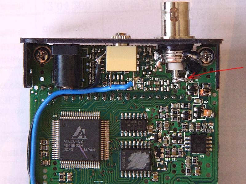

Однажды ко мне попал частотомер RFM-32 с неисправностью в виде резкого снижения чувствительности, он еще измерял частоты выше 400Мгц, но только мощные сигналы, при этом ничего не индицировал на шкале своего «показометра», который должен отображать что-то близкое к уровню ВЧ напряжения на входе прибора, т.е. быть относительным индикатором напряженности э/м поля недалеко от передатчика.
Стало понятно, что неисправность нужно искать во входной части. Посмотрев на схему, можно увидеть, что сразу после разъема подключения антенны имеется широкополосный двухкаскадный УВЧ. Расшифровка SMD кодов дала результат – применены MMIC фирмы mini circuits VAM-6. При работе в режиме RANGE до 3Ghz работают только первые два каскада усиления, включенные последовательно (U1 и U2), при переключении в режим RANGE 300Мhz к ним добавляется еще один усилитель (U4).Видимо, для большей точности требуется бОльшая амплитуда сигнала, как и время счета. Но практика использования RFM показала, что абсолютная точность прибора невысока и не очень стабильна, не имеет смысла использовать прибор для измерений с погрешностью менее 0.5-1 КГц на частотах 100-400 МГц, к тому же ошибка приобретала разный знак при проверке на 145Мгц, затем на 430Мгц. RF finder, как написано на передней панели, не предназначен для использования в качестве точного измерительного прибора, но неплохо справляется со своими функциями в отдалении от передатчика. Чем меньше знаков и время счета, тем дальше (по расстоянию) можно «измерить» частоту сигнала. На мой взгляд, в повседневной работе имеет смысл использовать самый быстрый режим с минимальной точностью, хотя вероятность ложных срабатываний увеличивается. Каскады УВЧ идентичны, применена немного упрощенная, стандартная схема включения. По техническим характеристикам VAM-6 работают до 2Ггц, имеют довольно высокое усиление (19.5 – 10 db в рабочем диапазоне.), 50 Ом импеданс. Это, правда, говорит о том, что цифра 3Ghz на передней панели прибора – преувеличение, но все же MMIC -неплохой выбор для малошумящей широкополосной входной части. Сначала было подозрение, что вышел из строя один из усилителей, оно не оправдалось. Кстати, MMIC VAM-6 хоть и не распространены в розничной продаже, но найти можно, немного интересовался этим вопросом: несколько торгующих организаций в Москве могут привезти на заказ, в наличие на складе бывают редко, существуют также аналоги других производителей, если нужно быстро.
Оказалось, что причиной неисправности была микротрещина на печатном монтаже около разъема подключения антенны, видимо, ее образование связано с падением прибора или просто механической деформацией, незаметной на взгляд. Стрелочкой красного цвета указано место бывшего дефекта.
Таким образом, получилась емкость, включенная последовательно, реактивное сопротивление падало с ростом частоты, поэтому выше 400Мгц RFM хоть и плохо, но измерял частоту недалеко расположенного TX, а на 145 МГц отказывался работать.

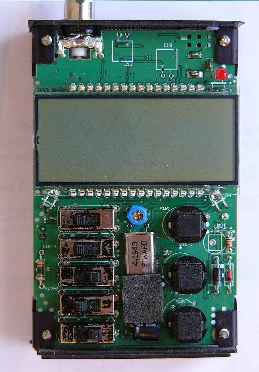

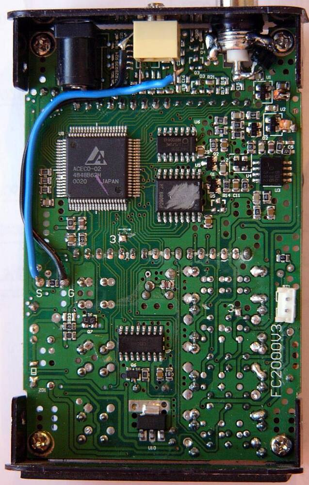

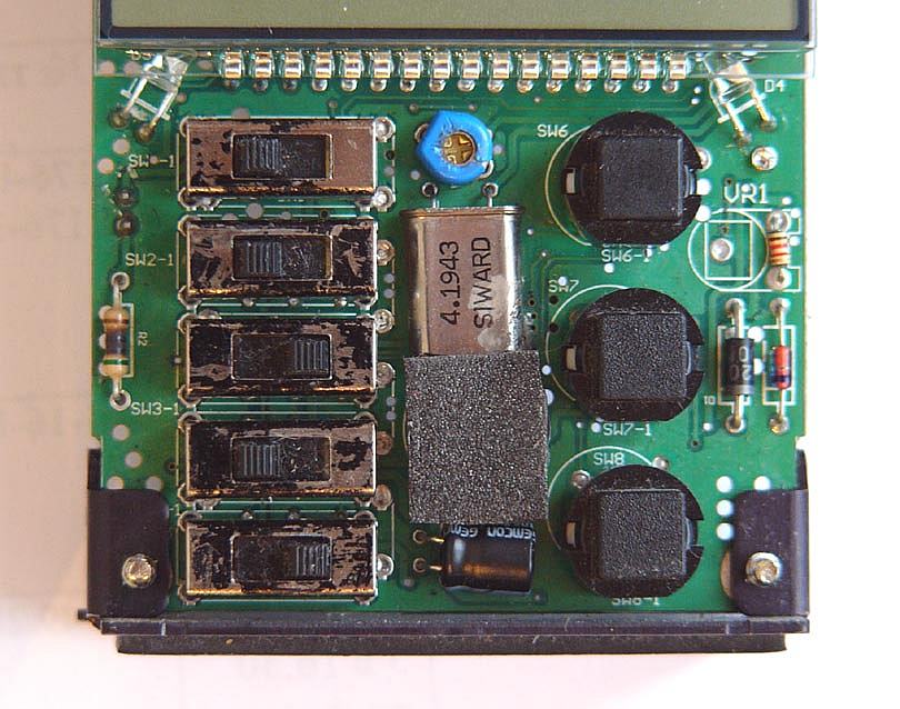

1. Плата частотомера. Вид спереди. 2. Блок управления крупным планом. 3. Плата частотомера. Вид сзади.
