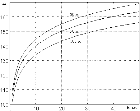

Коэффициент потерь в свободном пространстве LOA определяется выражением:
(6)
где R - расстояние от передатчика до точки оценки потерь.
В соответствии с методикой Хата коэффициент потерь при распространении сигнала в сельской местности
(7)

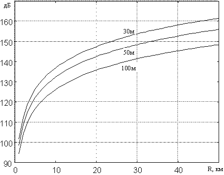

а при распространении сигнала в городе
(8)
Например, при hm=1,5 м, fc=400 МГц и трех значениях hm=30; 50; 100 м на рис. 1 и 2 построены графики зависимости LOA=f(R) для сельских и городских условий распространения радиоволн
Рис. 1. График зависимости LOA=f(R) для сельских условий.
Рис. 2. График зависимости LOA=f(R) для городских условий.
