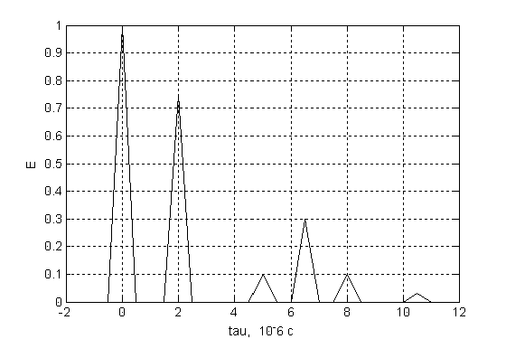

   ШПС позволяют посмотреть на эту проблему в другой плоскости, а точнее полностью исключить ее из списка проблем. Т.к. на вход коррелятора (согласованного фильтра) поступает основной и несколько задержанных во времени идентичных сигналов, то на его выходе образуется несколько пиков мощности - по одному от каждого сигнала и в принципе уже на этом этапе влияние отраженных сигналов можно исключить, заперев канал приема на некоторое время после того, как на выход прошел первый импульс.
Многомодовость
   Однако есть одно условие: задержка отраженных сигналов должна быть большей, чем время корреляции. В примере время корреляции - 1 мкс и пики АКФ хорошо различимы и разделимы.
   Разработчики стандарта CDMA - инженеры фирмы Qualcomm - пошли еще дальше: они ввели в приемник ШПС раздельную обработку нескольких лучей. В этом случае в каждом канале приема на базовой станции используется 4 параллельно работающих коррелятора, а на подвижной - 3 коррелятора. Это позволяет снизить требования к уровню сигнала в точке приема, кроме того появляется возможность осуществлять мягкий режим "эстафетной передачи" при переходе из соты в соту.
