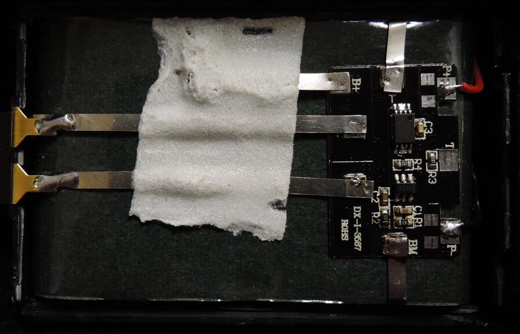

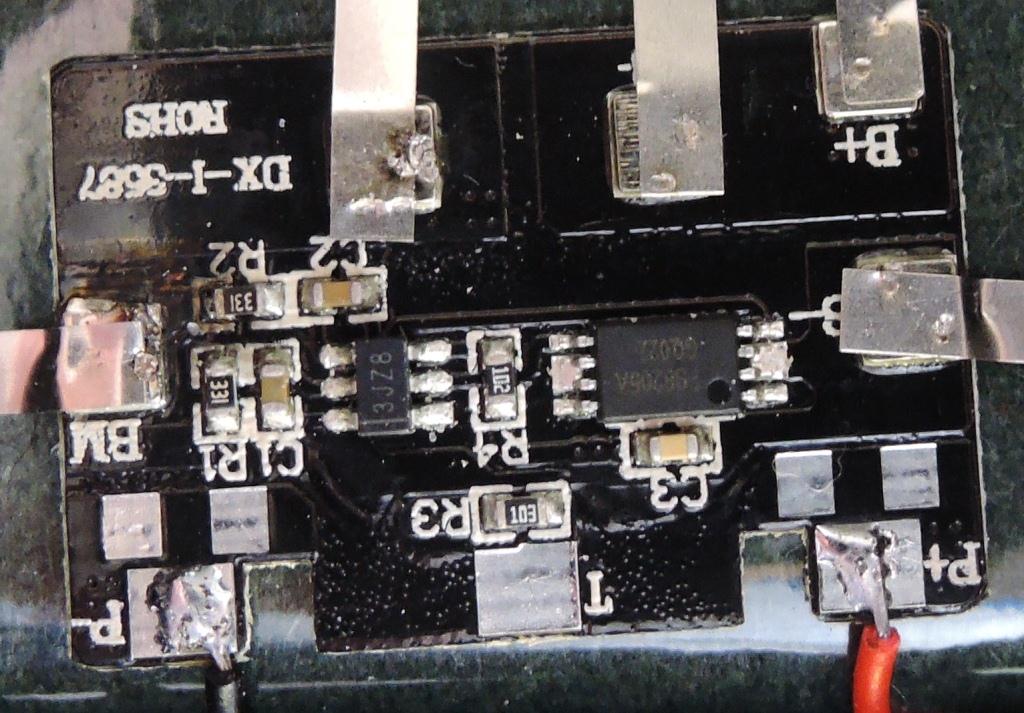

Поиск dscn1314_.jpg 134 Кб 12.12.2015 01:35 плата АКБ (Модель: BL-5 / 7.4В, 1800mAh) agafonni
Поиск dscn1312_.jpg 92 Кб 12.12.2015 01:33 общий вид АКБ (Модель: BL-5 / 7.4В, 1800mAh) agafonni

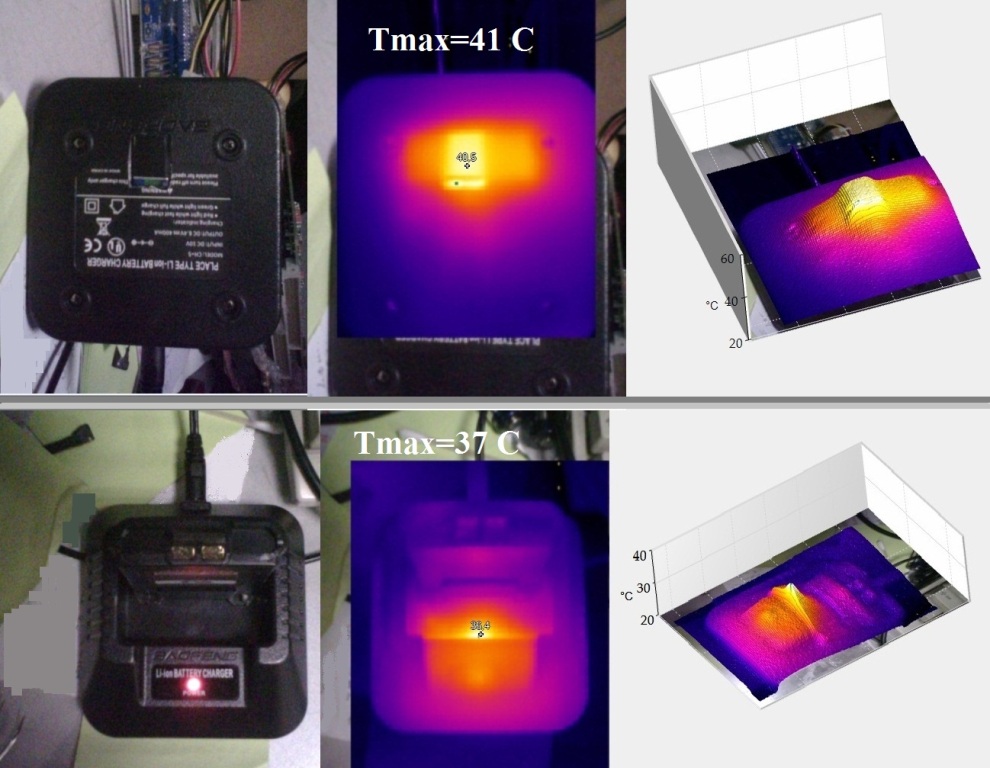

Поиск termovid1_.jpg 168 Кб 12.12.2015 01:26 рабочая температура ЗУ agafonni

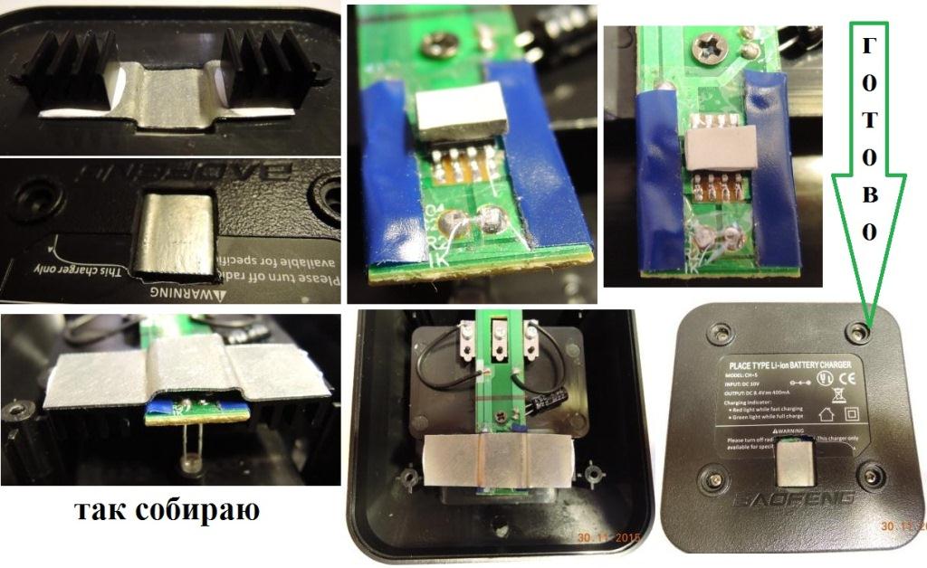

Поиск dscn1286.jpg 108 Кб 01.12.2015 00:46 окончательная сборка (изолента для исключения эл.контакта р/деталей платы и радиатора). agafonni

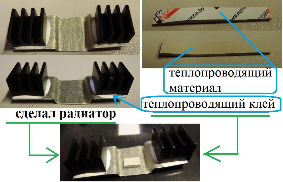

Поиск dscn1284.jpg 157 Кб 01.12.2015 00:44 изготовление радиатора agafonni

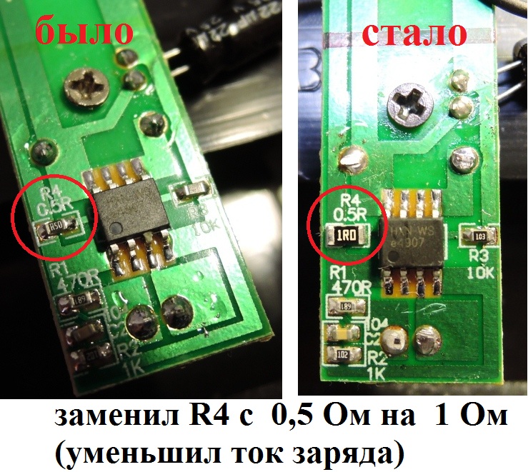

Поиск dscn1299.jpg 221 Кб 01.12.2015 00:44 замена резистора agafonni

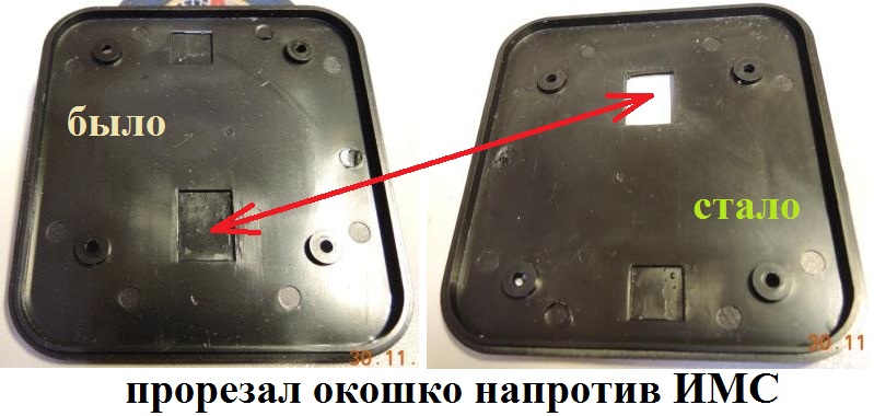

Поиск dscn1298.jpg 96 Кб 01.12.2015 00:43 так я поступил нижней крышкой ЗУ agafonni
