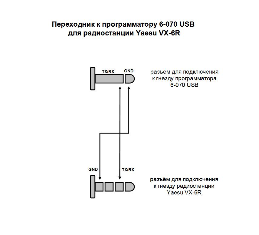

Yaesu VX-6R - распиновка переходника к программатору 6-070 USB
Разместил: C-K 2.6     Просмотров этой страницы: 2459
Скачать файл: файл jpg perehodnik_k_programmatoru_6-070_usb_dla_yaesu_vx-6r.jpg (37.1 Kb)
Проверялось только на китайском программаторе 6-070 USB.
Совместимость с другими программаторами не проверял - радиостанцию продал.
