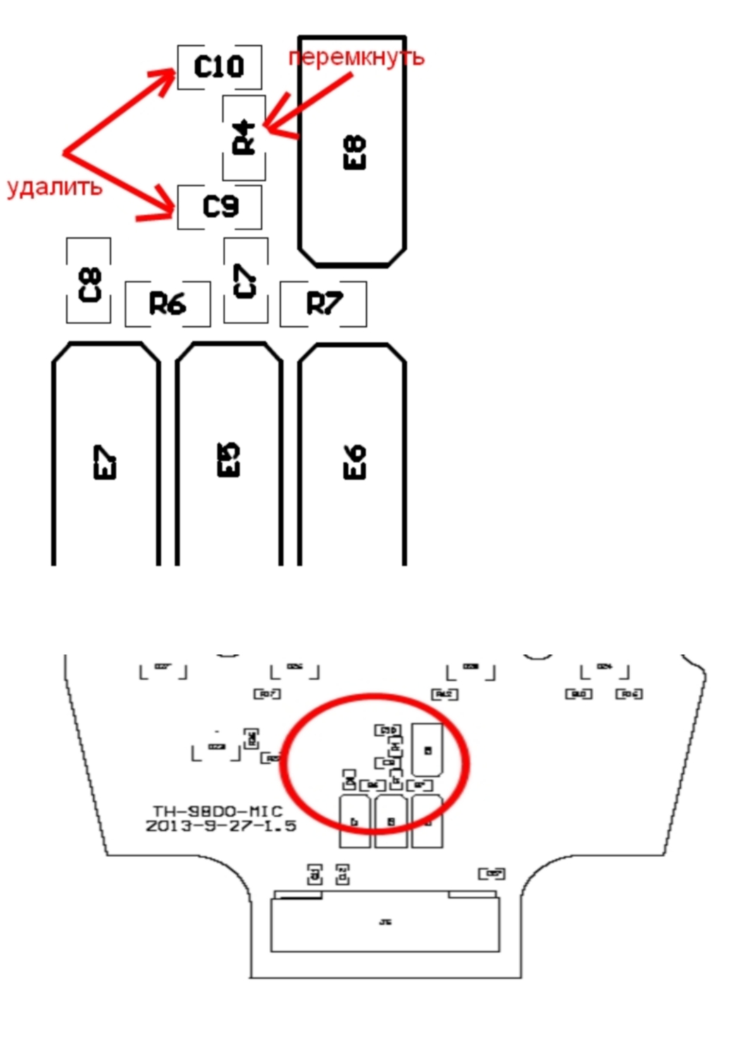

TYT TH-9800 - доработка модуляции тангенты
Начало » Инструкции, схемы, прошивки, программаторы » TYT
Разместил: Molodoy 1.1     Просмотров этой страницы: 9938
Скачать файл: файл jpg dorabotka_tangenti2.jpg (165 Kb)
schematics, доработка модуляции TYT TH-9800

Спасибо! Отличная доработка. Модуляция прекрасная!

Сопротивление R4 не удаляйте, будет перемодуляция и искажение звука.
