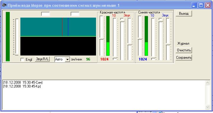

Программа предназначена для выделения слабых (ниже шумов и помех) телеграфных сигналов и работает через звуковую карту. Подсоединение приёмника к компьютеру производить через гальваническую развязку (трансформатор, оптопару). Сигнал подключается на линейный вход к центральному проводнику разъёма, второй канал не используется и его лучше заземлить во избежание лишних наводок (на некоторых звуковых картах - китайских - каналы могут быть и перепутаны).
Выделение производится синхронным методом в узкой (>2% от частоты) полосе, что налагает повышенные требования к стабильности частоты устройств (и передающему и принимающему). Выделенный сигнал декодируется, выводится на индикатор и заносится в Журнал для сохранения. Одновременно можно принимать двух корреспондентов, что может быть удобно для наблюдателей. Принятые сигналы можно вывести на любой выходной канал для самостоятельного дешифрования, тон и громкость регулируются. Надо иметь в виду, что изображение на экране запаздывает от входных данных на буфер (~0.1 сек), а выход звука ещё на свой буфер (~0.5 сек).
