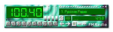

FMRadio 2.8 - альтернативная freeware программа для работы с FM диапазоном на ТВ и ТВ-ФМ тюнерах с чипом BT848/878. Позволяет принимать расширенный диапазон (64-800 Мгц).
Начало » Программное обеспечение » Для приемников и мониторинга
Разместил: Mexico 7.0     Просмотров этой страницы: 19851
Скачать файл: файл zip fm_radio_v28.zip (147.9 Kb)
Окно настроек Окно программы
Ссылка: Файл настроек FMRadio 2.8 с добавленой поддержкой JetWay PCI TV Station.
FMRadio 2.8 - альтернативная freeware программа для работы с FM диапазоном на ТВ и ТВ-ФМ тюнерах с чипом BT848/878. Позволяет принимать расширенный диапазон (64-800 MHz). Работает под ХР.

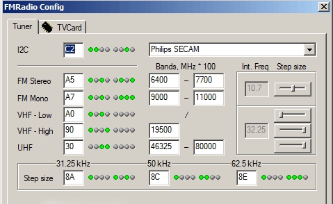

Не нуждается в драйверах, т.к. работает с тюнером напрямую. Настроена на работу с AverMedia TV-Phone и FlyVideo98, также работает с другими картами на чипах BT848/878. Только надо будет настроить регистры под тюнер. Окно параметров тюнера вызываете правой кнопкой мыши, нажав на нее на окне программы. Настроить также можно отредактировав INI файла, находящийся с каталоге с программой.
В софтине есть встроенная поддержка пульта ДУ и EAX. Те у кого SB-Live нажав кнопку, могут настроить аудио эффекты.
Программа позволяет принимать расширенный диапазон от 64 до 800 мгц. Для диапазона от 64 MHz до, приблизительно 150 MHz используется FM тракт TV-FM карты. Для остального диапазона TV тракт. Программу могут использовать и обладатели "чистых" ТВ тюнеров, без FM. В этом случае для всего диапазона будет использоваться TV тракт карты.
Есть автопоиск предыдущей/следующей станции
Программа отображает название радиостанции, текущую частоту. Вид сигнала Моно или Стерео, который можно переключать. А также уровень сигнала, т.е. насколько устойчиво принимается текущий радиосигнал (радиостанция).
Настраиваемый интерфейс с использованием "скинов" позволяет не только менять внешний вид путем замены картинок в каталоге Skins, но и менять расположение элементов, убирать ненужные и т.д.

как настроить регистры для 878 чипа?
Ну и у кого реально на это софтину получилось что то отличное от ТВ принять?
