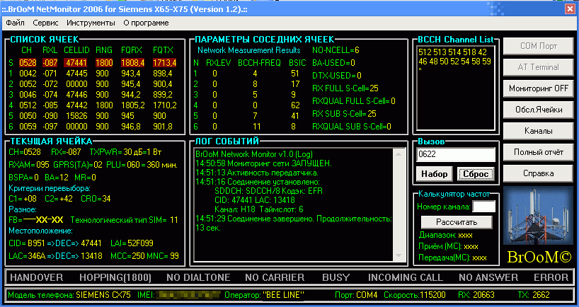

BrOoM Netmonitor 2006
Программа была написана для получения данных из NetMonitora телефонов Siemens X65-X75 серий посредством AT команд с последующей расшифровкой и обработкой, что существенно упрощает мониторинг сотовых сетей GSM.
На текущий момент программа может:
1. Получать список ячеек.
2. Рассчитывать частоту приёма/передачи МС.
3. Получать данные о текущей ячейке в режиме готовности и активности.
4. Получать Network Measurement Results.
5. Получать BCCH лист.
6. Вести лог событий.
7. Фиксировать обслуживающие ячейки.
8. Создавать таблицу распределения каналов.
9. Сохранять результаты в HTML файл.
10. Отправлять команды через встроенный AT-терминал.

Для корректной работы на МС должны быть активированы сервисные функции и установлены патчи на десятичный CID и LAC в списке соседних сот.
