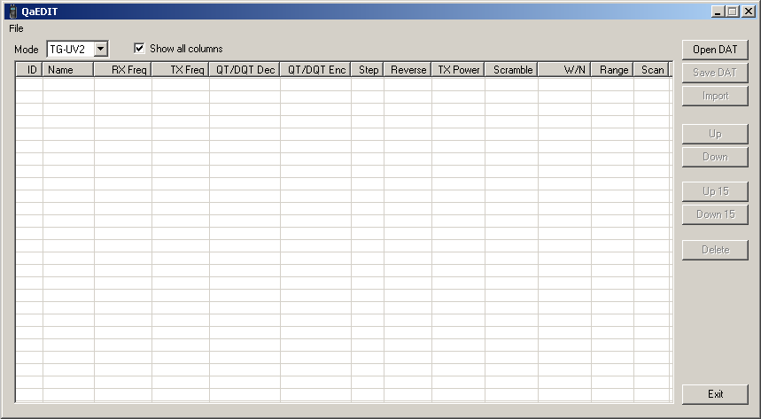

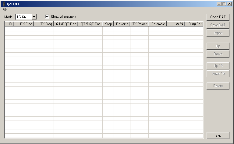

QaEDIT — режим TG-UV2 QaEDIT — режим TG-6A
Родные программы для Quansheng TG-6A и TG-UV2 не поддерживают возможность копирования и перемещения записей каналов в рации — только стереть и создать заново в другом месте.
Поэтому камрад Andrej Zavarsky создал программу QaEDIT, для исправления сего недостатка.
I just uploaded QaEDIT 1.3. This version supports full edit functionality of DAT files for TG-UV2 and TG-6A. Editing and maintenance of DAT files is much easier with QaEDIT than with original program from Quansheng. (E.g. you can select multiple rows and edit them together like one.) This program is only for editing! To upload DAT file into radio you need original program TG-UV-D1.72 from Quansheng.
