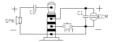

Puxing PX-2R headset pinout

Зачем на схеме C2 и какого номинала? Там нужен как минимуи электролит не менее 220-470 мкФ.
flip Участник 2.2
Номиналы деталей
С1 - 470пФ
С2 - 10мкФ 6.3В
MIC F6050AP383
