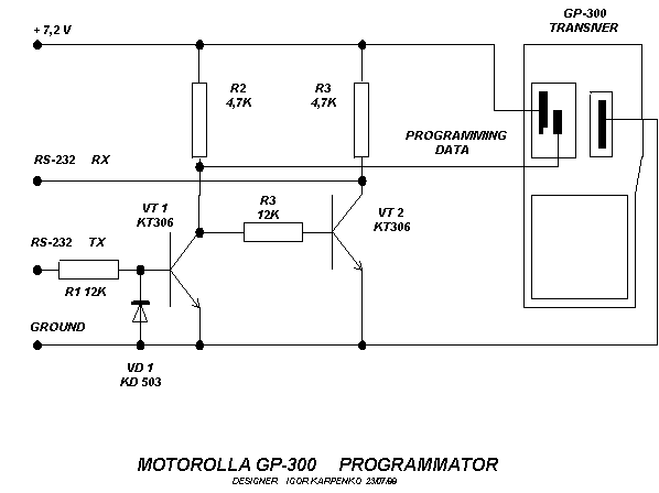

Motorola - программатор для GP300

Вдогонку полезная ссылка
Универсальный программатор по схеме Боханова К.В.:
Программатор + блок питания и кабели для Motorola P110, GP300, GP340, P040, P080, GM350, GM140 и GM360

У меня не заработал(

Под виндой через USB-RS232 на завелся. Загрузил ДОС, воткнул в честный COM-порт, все заработало сразу и без настройки.
