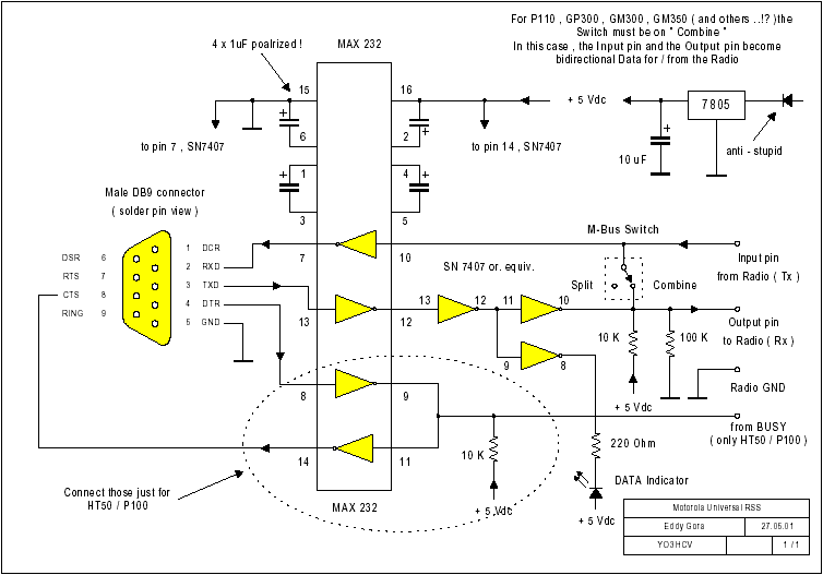

Motorola - программатор на MAX232
Motorola MAX232 programming interface
Motorola - программатор на MAX232 для
GP300, GM300, GM350, P110 и возможно других моделей

Полезная ссылка
Универсальный программатор по схеме Боханова К.В.:
http://mods.radioscanner.ru/motorola/mod57/

Какая полное название МАХ232?Т.к существуют разные окончания названия

Проверено Icom F110 +
GM 340 +
CM 140 +
