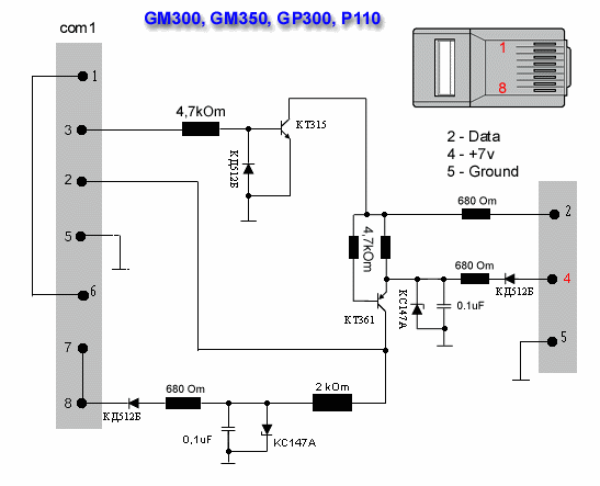

Motorola - программатор на транзисторах
Motorola GP300 давно снята с производства! Вместо нее сейчас выпускается Motorola GP340.
Весь модельный ряд есть в нашем магазине. Цены: VHF и UHF - руб., LB1 и LB2 - руб.
Разместил: Вебмастер 4.8     Просмотров этой страницы: 29766
Motorola transitor programming interface
Motorola - программатор на транзисторах для
GM300, GM350, GP300, P110

Есть программатор от icom f-110 соединяет через вход от тангенты, он не подойдет к мотору???
GIBBON
5.4
18 Мар 2013 14:40
Судя по всему, в данной схеме опечатка в обозначении выводов COM-порта. Вместо пина №1 следует использовать вывод №4.
Радар
1.0
02 Фев 2015 12:12
Т.е. то, что обозначено красным цветом цыфра 4 это выход с COM-порта? И этот же выход использовать для питания при программировании?
Vilnur
1.1
22 Дек 2015 21:58
ребят!, а на GM140 пойдет этот программатор?
