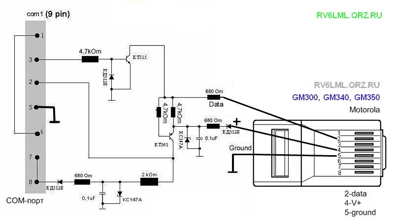

Motorola GM300 - программатор простой, на отечественных транзисторах. Работает с GM340 и GM350.

Простой программатор для Motorola Radius GM300, GM340 и GM350.
Версия схемы на транзисторах КТ315 и КТ361, можно КТ3102, КТ3107.
КД512Б = диоды КД503, 2Д521, КД522, 1N4148.
КС147А = стабилитроны 5 Вольт, 5V1.
С уважением, RV6LML.
