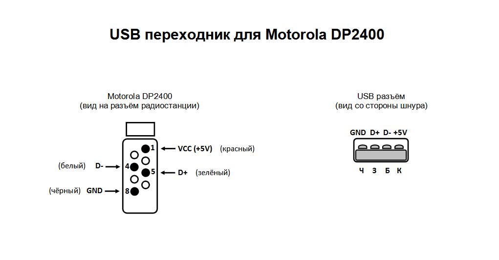

Motorola DP2400 - распиновка USB-переходника
Разместил: C-K 2.6     Просмотров этой страницы: 5841
Скачать файл: файл jpg motorola_dp2400_-_raspinovka_usb-perehodnika.jpg (34.8 Kb)
Это провереная распиновка USB-переходника для Motorola DP2400.
ВНИМАНИЕ!
Будьте внимательны!
Переполюсовка шины питания USB (чёрный и красный провод) может привести к неисправности порта станции.
Станет недоступна.
В сервис-мануале на станцию нарисовано USB-гнездо компьютера, а не конец шнура.
Номера контактов ТАМ нарисованы на оборот, нежели в таблице контактов ниже рисунка.
